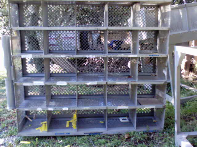

Voici une photo de mon casier (partie haute), j'en mettrai une du bureau plus tard...

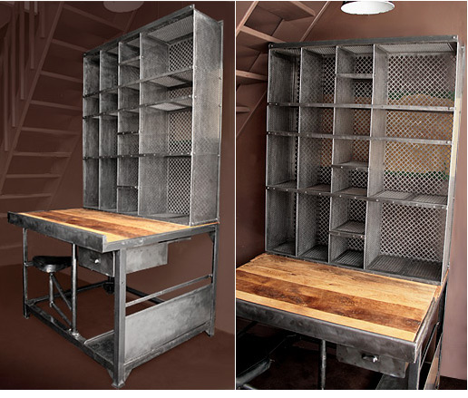

J'aimerais lui donner le même effet que sur l'autre photo, voire un peu plus foncé, sans rajouter le plateau en bois par contre.
Voilà où je voudrais en venir...
On peut y voir un peu l'état et la couleur.

Le modèle semble avoir été décapé.
Dans les liens plus haut, il faut voir le tutorial. C'est un gros travail sur un casier de ce type.
Sinon, il est possible après traitement de la peinture existante si elle n'est pas trop abîmée, de repeindre avec une peinture métallisée de la bonne couleur.

La peinture est en très bon état, quelques traces de rouille à maîtriser ; donc il faudrait que je ponce un peu, je pense ? Et avec quoi la traiter ?

Il faut :
  • Décoller les étiquettes à l'acétone.
  • Poncer superficiellement pour permettre une meilleure accroche de la peinture.
  • Traiter la rouille avec du phosphatant-dérouillant (Voir le sujet correspondant dans le forum traitement) (Précautions d'usage, le produit est acide : gants, lunettes, tablier).
    En le laissant agir localement jusqu'à disparition des traces de rouille (Suivre les indications du fabricant).
  • Mastiquer les défauts (éclats) avec du syntofer (2 composants) puis du synthofer finition (monocomposant)
  • Peindre.
