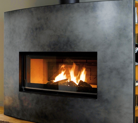

Ce qui m'amène : je souhaite réaliser un entourage de cheminée en acier vieilli, de couleur noire (du même style que sur la photo jointe), et je ne sais pas comment obtenir cet aspect, surtout sur une pièce de grande dimension (3m x 1 m).
De plus, pour une cheminée, est-il recommandé de vernir la pièce en final ?
Est-ce que quelqu'un d'entre vous a déjà pratiqué cela ?
Merci d'avance.

Il y a plusieurs méthodes pour parvenir à un résultat de ce type. J'en vois deux principales.
La couleur est irrégulière et tu peux l'obtenir par pigmentation (graphite) puis vernissage ou coloration chimique.
En ce qui concerne le vernis, cela ne devrait pas poser de problème.
Tu liras avec bénéfice les différents sujets concernant le traitement des meubles industriels, le noircissement des métaux ferreux et le vernissage.
Ces sujets se trouvent dans le forum traitement et dans le forum patine.
La première solution (Celle que je choisirais) :
Il faut le passer à l'éponge ou au tampon de chiffon plus ou moins dilué en ayant procédé à plusieurs essais au préalable en particulier sur des surfaces assez grandes. Ces essais permettront aussi de se rendre compte de la couleur obtenue.
Bien sûr, ce n'est pas la solution de facilité car il faut un certain tour de main mais la patine chimique peut donner un effet très intéressant, elle peut être "rectifiée" par ponçage avec de la poudre de ponce humide ou de la poudre à récurer.
Le travail doit être fait sur surface bien dégraissée.
La concentration du produit, le taux d'humidité du support et du tampon ou de l'éponge jouera sur le résultat.
Toute la difficulté est de maitriser l'irrégularité des nuances pour que cela reste harmonieux.
La deuxième solution est le graphitage dont tu trouveras des explications par ailleurs sur le forum.
La troisième solution est de combiner les deux techniques : oxydation puis finition au graphite.
Dans tous les cas, un vernis mat ou satiné donnera une protection suffisante en intérieur.
Suggestion : en ce qui concerne les essais, si tu réalises toi même la cheminée, il est possible de faire les essais sur les faces non visibles avant la pose.
