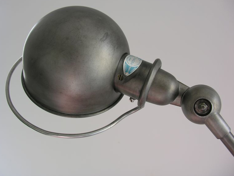

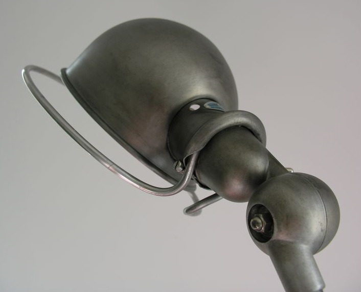

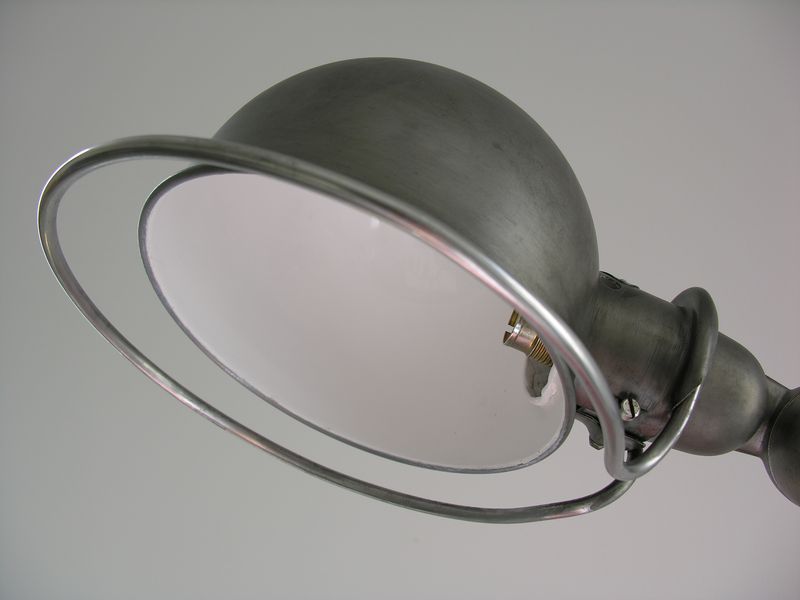

En détails, (cliquez sur la photo) :

Messagede Fwed » Mar 13 Oct 2009 21:44
Hello Bettylou,
Voici ma méthode :
  • Après un polissage soigneux, pour obtenir un métal clair, j'ai appliqué une couche de Rustol pour permettre une accroche du graphite.
  • J'ai ensuite appliqué calmement avec un coton mon graphite (barre de graphite achetée pas cher dans une papeterie, puis grattée pour en faire une poudre) en tournant jusqu'à obtenir l'effet attendu (+ ou - noir, moi je voulais un effet fumé).
  • Ensuite, j'ai déposé 4 couches de vernis pour produire une "croute" de protection : n'oublions pas que je retapais une lampe de bureau.
