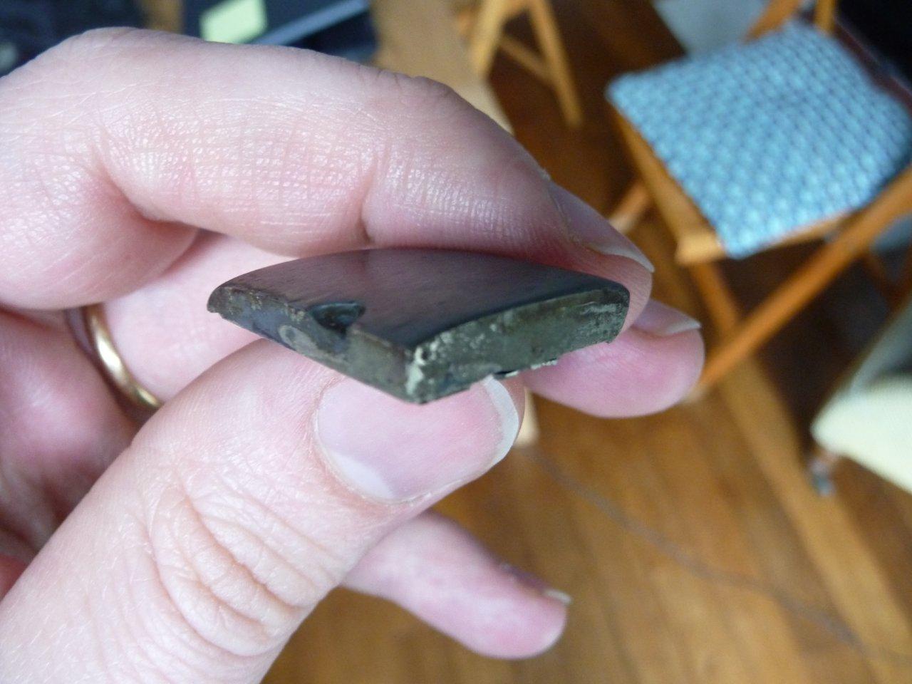

Je suis nouveau sur le forum et je m'intéresse depuis peu aux métaux, et notamment au bronze antique et à sa restauration.
J'ai trouvé dans un lot de divers objets en argent qui semblent être des poids, un morceau de métal étonnant que je n'arrive pas à identifier.
Il pèse 32 grammes, et a une couleur grise avec des reflets jaunes. Il a été testé à la pierre de touche et n'a pas révélé la présence d'or mais à l'endroit où il a été frotté, une couleur jaune brillante est apparue. Son volume est de 2cm cube (plongé dans un tube de seringue gradué, le volume d'eau a augmenté de 2ml), et est donc plutôt dense ! Densité supérieure à 15 donc. Si l'on approche un aimant, il colle.
Qu'est ce qui est si lourd, n'est pas de l'or et réagit à un aimant ?
Je vous ai attaché une photo pour vous donner plus d'idée.
Merci de votre aide !
Clément
Métal à identifier

Etonnant !
Si ton calcul de densité est exact, il faudrait que ce soit un alliage contenant au moins un métal de densité supérieure à 15 : platine, irridium, uranium, tungstène. Je sais qu'on fait des bijoux magnétiques en carbure de tungstène, et que l'industrie utilise des alliages tungstène / acier. Mais par contre cela ne colle pas avec la couleur jaune... peut-être un alliage ferro-tungstene contenant du cuivre ?
Tu devrais peut-être passer ta pièce au compteur Geiger, on ne sait jamais !

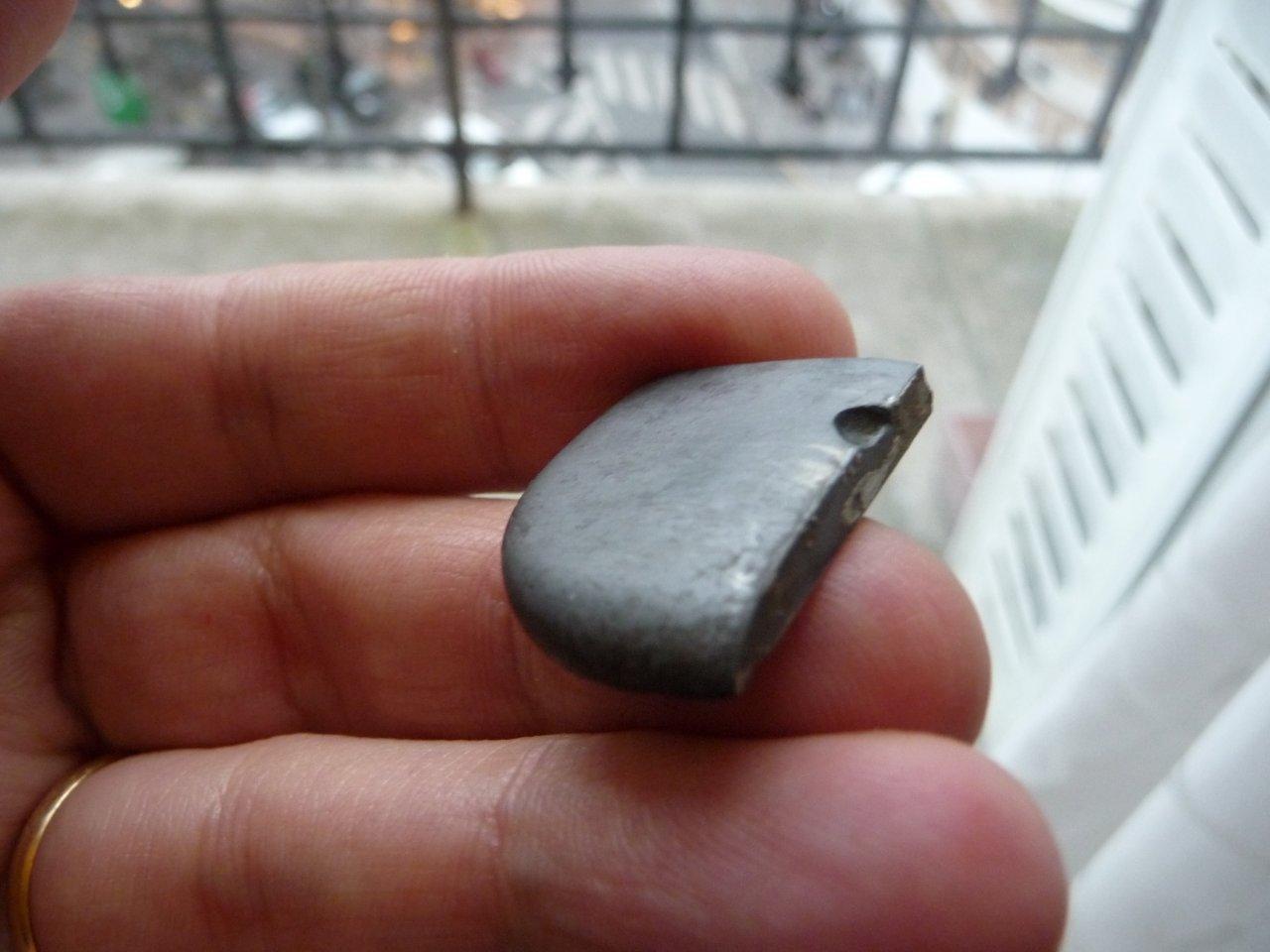

Serait-il possible d'avoir une photo de la partie droite du côté ?
Re: Identification d'un métal
Messagede clementvigne » Sam 19 Mar 2011 15:37
Oui, voilà une photo où le côté droit se trouve à gauche de la photo, et où à droite l'on voit la partie devenue brillante suite au frottement à la pierre de touche. L'on voit aussi assez bien les deux couleurs du métal, parfois cuivré parfois gris pale.

C'était une suite possible à ma question, mais je ne sous-entends rien de particulier. Votre réponse nous éclaire sur vos intentions (je suis professionnellement très attaché à la conservation du patrimoine et des objets archéologiques), mais ne nous oriente pas vers une piste antique, historique ou contemporaine pour identifier le métal.
Ce qui est troublant, c'est à la fois le magnétisme, la très forte densité et la juxtaposition de couleurs de métaux différents. Est-ce que la couleur cuivrée fait vraiment partie de l'alliage ? C'est à dire que si vous grattez avec une pointe dure sur cette couleur, est-ce qu'elle subsiste, ou n'est-ce que des reflets dus à une couche superficielle de corrosion ?
D'autre part, pouvez-vous nous indiquer les dimensions de l'objet ?
cuprite

Je suis très troublé aussi ! j'ai l'impression que la réponse est simple, mais qu'il me manque quelque chose.

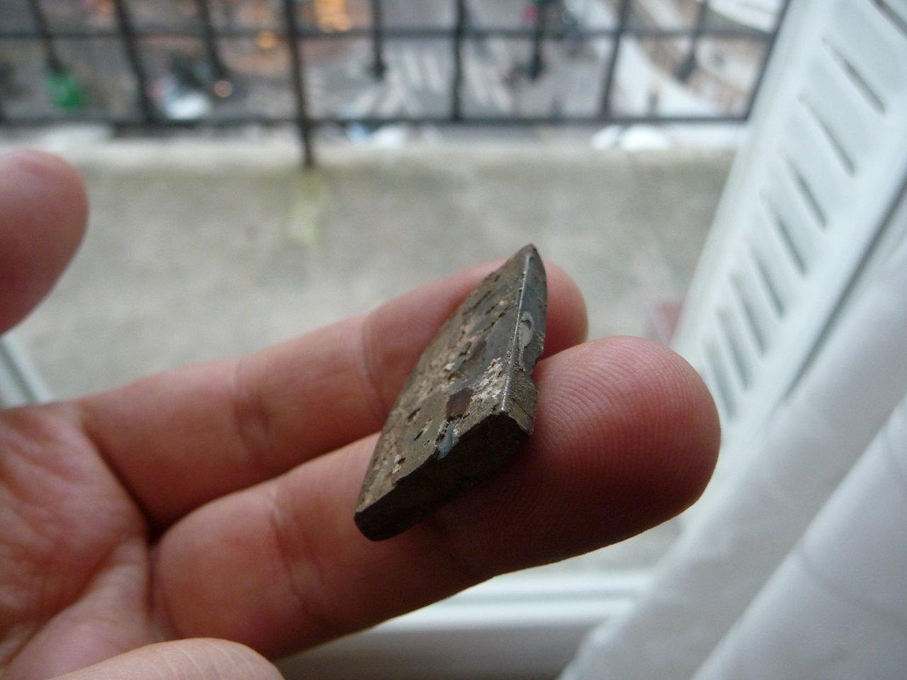

J'ai attaché une dernière photo, le dessous, qui est irrégulier, avec comme des croûtes plus jaunes sur un métal plus gris.
J'ai l'impression que la couleur cuivrée fait partie de l'alliage, mais votre question met le doute...
Sur la première photo postée, on voit, sur le bord sous le creux, des nuances jaunes qui apparaissent comme par transparence sous le gris. Quand je gratte le gris, le jaune apparaît, avec une sorte de transparence...
Je ne comprends pas d'où vient ce mélange de jaune et de gris !
Les dimensions de ce qui ressemble à un quart de cercle aplati :
- Côté plus court : 20mm
- Côté plus long : 28mm
- Épaisseur au plus large : 3mm
- Rayon au plus large : 30mm
J'ai refait le test pour le volume et le poids et tout ressort comme avant : densité de 14.5 dans la fourchette basse.
