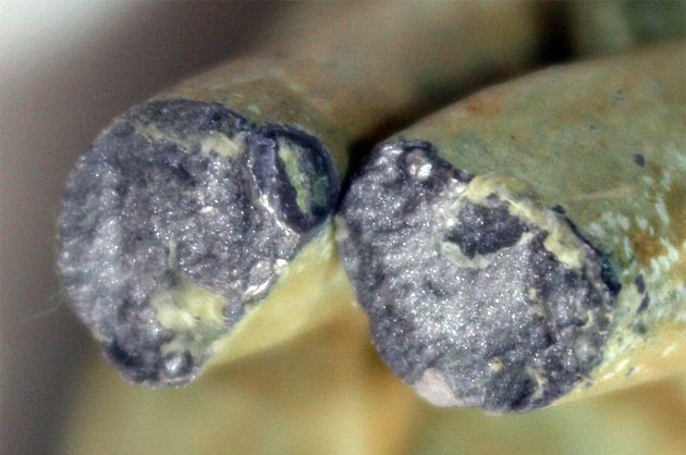

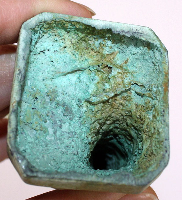

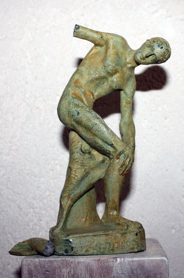

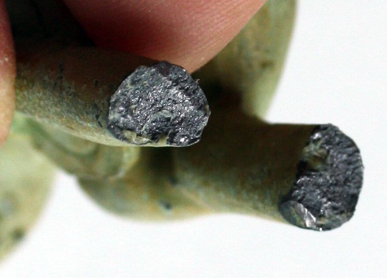

Bonjour, je viens d'acquérir une petite sculpture que je pensais être en bronze... Après une chute accidentelle sur du carrelage, le bras de mon petit discobole s'est cassé... Verdict rapide: ce n'est pas du bronze.
En revanche, je ne sais pas en quoi il a été coulé : mélange d'alliages non ferreux sans doute, mais quoi ? M'est-il possible de restaurer mon "antique" sportif ?
La sculpture pèse 530 gr et mesure 13cm de haut.

Au vu des photos il semblerait qu'il s'agisse d'un alliage de plomb (régule) : le grain semble assez fin.
Si c'est le cas, il faut faire une soudure à l'étain avec un gros fer à souder ; puis maquiller la réparation.
La deuxième réparation dans ce sujet montre la procédure à suivre : Réparation de régules de Fayral et Max le Verrier

Je vous remercie beaucoup pour cette information et réponse si rapide ; ainsi que pour le lien l'accompagnant.
Elle restera en l'état pour le moment. Je pensais refaire la patine, mais comme elle est relativement homogène et discrète, je la conserve ainsi.
Encore merci !
