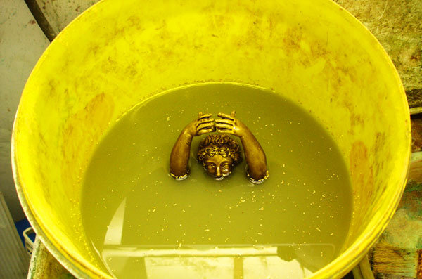

L'ange au bain, patine à froid sur bronze.

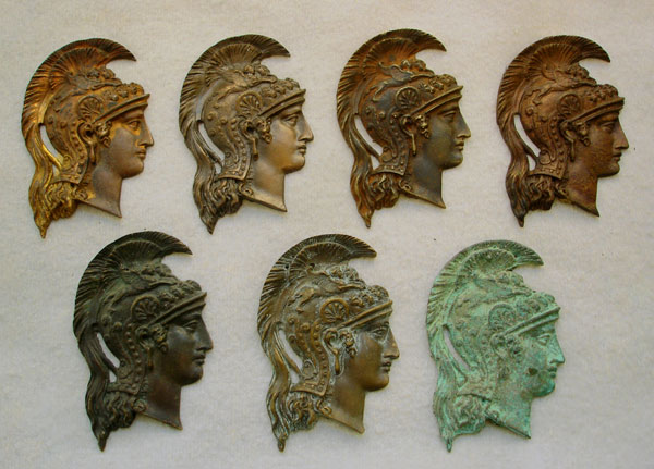

  • Est-ce toi qui a réalisé les patines de la photo ci-dessus ?
  • Est-ce que tu pourrais nous expliquer quelles techniques ou quels produits correspondent aux 7 profils respectifs photographiés ?
C'est remarquable.

Oui, c'est bien moi.
Ce sont des essais de différentes recettes. Ce ne sont que des exemples et de nombreux autres résultats sont possibles.
Il faut dire qu'une patine est difficile à rendre de manière exacte en photo. En contrepartie, la photo est souvent flatteuse.
Je vais regarder si je retrouve les 2 formules dont je ne me souviens plus... j'ai noté une référence au dos. Je vais tenter de remettre la main sur ces échantillons.

Sur la photo, dans le sens de la lecture :
  1. Légère dorure usée et sulfurée au barèges
  2. Dont remember yet.
  3. Patine à chaud au nitrate de fer tamponnée avec le produit que l'on trouve parfois dans le commerce pour patiner le bronze
  4. Nitrate de fer à chaud (chalumeau)
  5. Patine Jus de Vert Antique sur métaux cuivreux à chaud (chalumeau) de chez Parant-Michaux
  6. ? Another one
  7. Un mix de sel de table, vert de gris, jaune de chrome, sulfate de cuivre, chlorure d'ammonium, ammoniaque appliqué à froid
