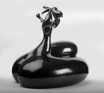

Dans le sujet consacré aux nitrates et patine du bronze et des métaux cuivreux, lucas nous livre une information sur la photo que gil avait postée dans le même sujet :
bonjour à tous et toutes,
pour information, je vais divulguer le secret de la patine sur la pièce de j-l Toutain.
En fait pour celle là, il ne s'agit pas d'une patine, mais d'une laque : cette pièce à servie à la mise au point du nuancier.
Elle brille un peu trop. La laque s'est imposée avec l'export et l'air salin dans les containers. La patine à froid que nous pratiquions était trop fragile.
Voila, ça faisait quelque temps que répondre à ce sujet me titillait, c'est fait !
Artistiquement votre, Lucas.
En effet la brillance a elle seule permet de détecter la présence d'un revêtement organique, a minima un vernis sur une vraie patine.
Peut on avoir des indications plus précises sur le type de laque utilisée ? Y a t'il tout de même une patine sous-jacente ?

Re: Utilisation de vernis, cire et laque pour les patines
Messagede lucas » Lun 25 Oct 2010 17:28
bonjour
voici quelques précisions : en fait, ce procédé est issu des techniques de carrosserie.
Tout d'abord préparer la surface (bronze) : ponçage au 380
Première application d'un apprêt d'accrochage, couche extra fine : en règle générale c'est un acide !
Deuxième, apprêt de charge : le but permettre un travail plus fin en ponçage, genre 800, et ainsi réduire les micro-rayures.
Troisième, application d'une "base" colorée, ici acrylique. (La plus grosse partie du travail a été de mettre au point cette couleur.)
Quatrième, deux couches d'un vernis polyuréthane pour le rendu et l'ajustement de la couleur !
Pour ce qui est de peser le pour et le contre... on obtient, avec ce procédé, une nuance de couleurs variant du gris anthracite
au reflet aubergine, des oranges en dessous : tout cela dépend du type de lumière, artificielle ou naturelle, et de son intensité.
Le gain quant à la fragilité de la pièce est sans conteste et maintenant, on peut en plus toucher sans crainte !
Artistiquement.
lucas
