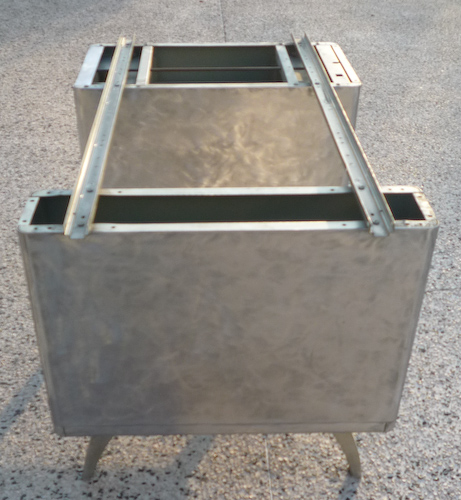

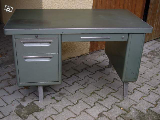

Je découvre avec grand intérêt ce forum, j'ai craqué pour un bureau année 70 en métal (tôle peinte, peinture d'origine à priori) que je souhaite restaurer. Je souhaite lui donner un aspect graphite et j'ai lu les différents posts sur ce forum, notamment sur la technique de graphite (lampe).
J'ai donc envisagé les étapes suivantes :
- Décapage chimique au V33 [lien],
- Spatule à mastiquer pour décoller la peinture, brosse fer ou tête de ponçage sur perceuse ?
- Un papier de ponçage grain fin pour compléter ?
- Nettoyage à l'eau + séchage soigneux
- Antirouille (incolore ?)
Mais lequel ?
Une couche ?
Mélange avec des pigments (directement de la poudre de graphite ?) car la technique de antirouille + applique de poudre de graphite sur de grandes surfaces me décourage) - Vernis mat, deux couches ? (quels sont vos produits stars ?)
C'est un bureau que je souhaite utiliser tous les jours, il faut donc un traitement robuste.
Le plateau ne semble pas être en métal en revanche, je n'arrive pas à identifier le revêtement de surface et je suis bien embêté...
N'ayant aucune connaissance à part les réponses des uns et des autres sur ce forum, je vous remercie de me confirmer la marche à suivre.
