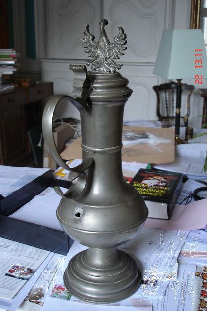

un client me demande s'il est possible de restaurer un vieux vase en étain. Je joins une photo du vase en question en fichier joint. Y-a-t-il un spécialiste de ce type de réparation qui pourrait me donner quelques conseils ?

Je suppose que la poignée est enfoncée. Si tel est le cas, il faudra la redresser doucement en ayant soin de rétablir une courbure régulière. Avant de redresser la poignée, il faut bien décaper la zone de soudure sur le corps de l'objet et sur la poignée avec un grattoir ou une petite fraise rotative.
Ensuite, il faudra mettre du décapant pour soudure à l'étain sur ces zones et effectuer une soudure au fer ou avec un très petit bec de chalumeau oxyacétylénique (10 à 25) en apportant un peu de soudure étain.
La soudure au chalumeau est assez délicate à réaliser car on est toujours très proche de dégâts sur l'objet. La soudure au fer pose parfois le problème d'accessibilité de la pane du fer, ce qui risque d'être le cas ici.
Une fois la soudure réalisée, il faut éliminer les excès de soudure avec un grattoir, des rifloirs, du papier émeri et/ou des fraises rotatives en prenant soin de ne pas déborder.
Un peu d'acide chlorhydrique sur un coton-tige permettra de noircir l'étain sur la zone de soudure.

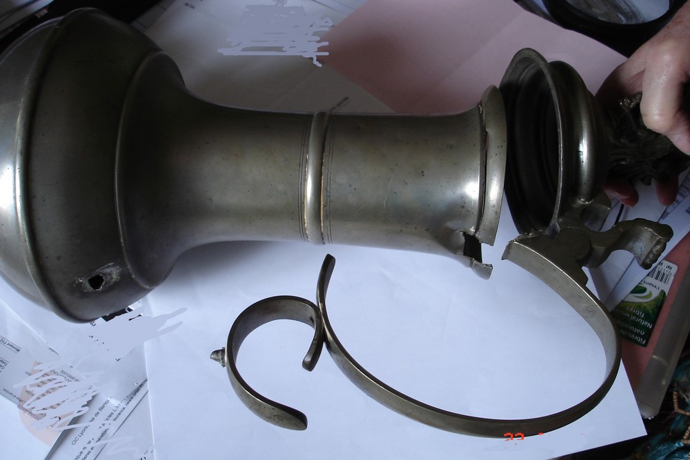

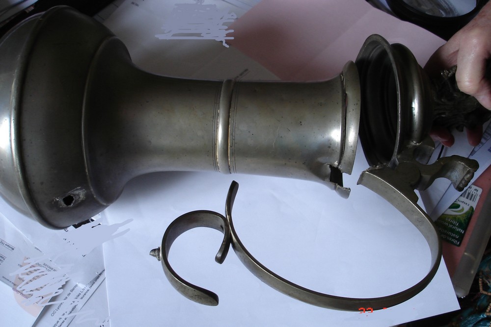

Bonjour Roseleur et merci pour la réponse. J'envoie une seconde photo qui est plus explicite sur les dégâts ; une partie de l'anse (cette partie était vraisemblablement fixée au trou du bas visible sur la photo) a disparu.
Serait-il envisageable de restaurer la pièce et d'ajouter la partie manquante en la réalisant sur base de modèles similaires ?

Oui bien sûr cela est possible. Reste à trouver des documents avec le même type de pichet.
Je me pose tout de même la question de savoir s'il y a réellement un morceau manquant.
Le fragment restant sur l'extrémité du manche n'est-il pas la partie arrachée sur le corps de l'objet (trou) ?

J''ai essayé de mettre l'anse en position pour que les deux parties correspondent mais l'espace reste trop important. Il faudrait que je revoie le vase car, après réflexion, il se peut en effet que la partie basse de l'anse ait été pliée, créant de cette manière l'espace en question.
Je n'ai jamais effectué ce type de restauration sur de l'étain; la seule brasure à l'étain, je l'ai effectuée à l'époque où je réalisais un peu de vitrail. Serait-il possible avec un peu d'entrainement sur des chutes de me lancer dans cette restauration ou vaut-il mieux confier à un spécialiste le travail ? Encore merci pour tes conseils Roseleur.
