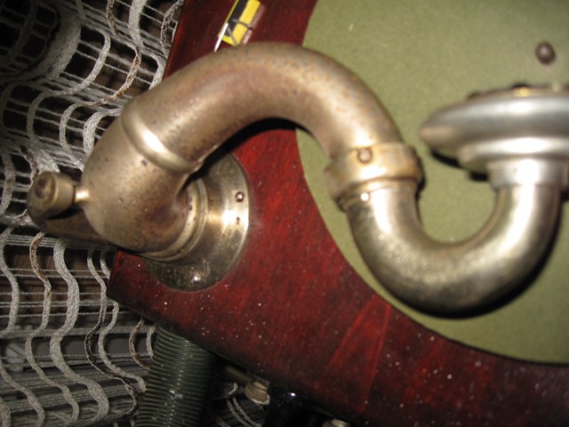

J'ai récupéré un phonographe ancien Pahé qui a subi quelques dégâts du temps.
Je souhaiterais connaitre la nature du métal de la tubulure et accéder aux conseils de remise en état.
Merci d'avance.

Il s'agit très probablement de laiton nickelé. Pour une remise en état d'origine, il faut demander à un atelier de chromage-nickelage de décaper le revêtement et de le refaire.
Pour un bon résultat, c'est la seule solution, sinon il faut essayer de décaper mécaniquement le nickel avec un papier émeri fin (300), repolir le laiton et le vernir (s'il s'agit bien de laiton et non de fer, ce qui peut se vérifier avec un aimant), dans ce cas le résultat serait jaune.
La tête du phonographe semble être faite dans un autre métal.

Merci pour votre diagnostic à distance qui s'avère particulièrement pertinent.
Le tube et son attache sont attirables à l'aimant donc à base fer.
La tête, très lourde ne réagit pas : elle serait donc en laiton.
Je vais essayer de faire bon usage de vos recommandations et encore merci.
