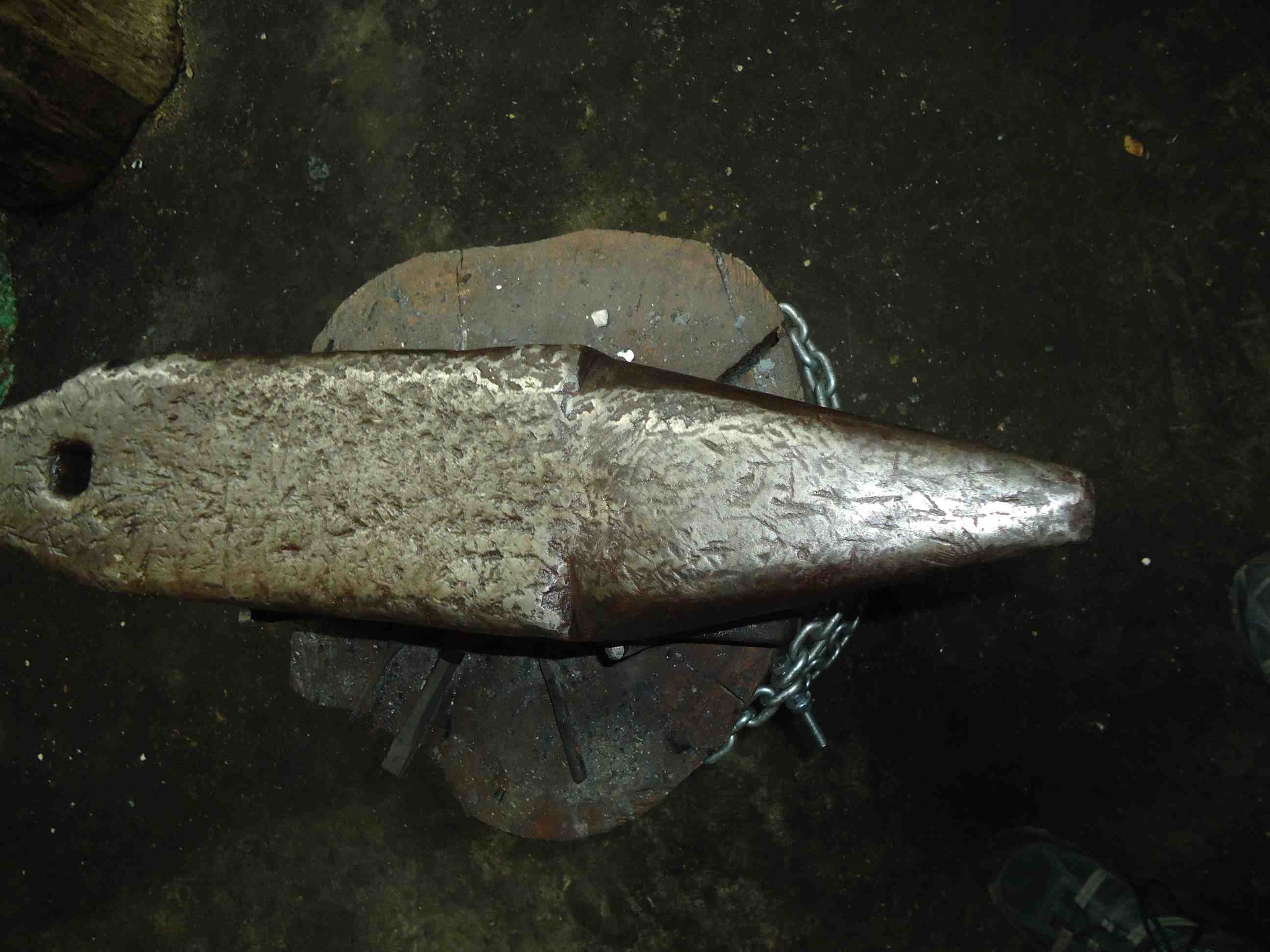

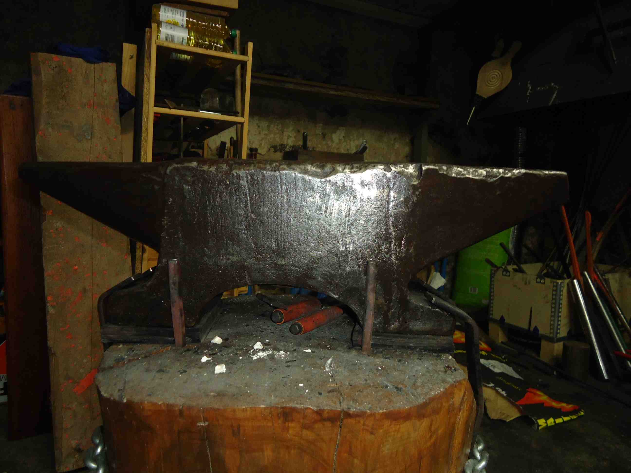

Messagede Barbamarcel » Ven 6 Jan 2012 23:48
Je n'ai pas abandonné le forum et donc pour répondre à la demande de forgeferron, voici les photos de ma petite enclume à la table et aux arêtes martyrisées !
Alors quel est votre avis ? Si besoin, j'ai d'autres photos.
Table de l'enclume
Table de l'enclume
Arêtes de l'enclume
Arêtes de l'enclume

Messagede sylvestre » Dim 8 Jan 2012 01:33
Prompt rétablissement au petit dernier, et pour l'enclume : garde là par terre, elle te servira à refouler en bout de barre.
A mon avis, elle est trop abimée pour une réparation, mais ne t'en fais pas, les erreurs font parties de l’apprentissage.

Messagede forgeferron » Dim 8 Jan 2012 11:13
Je suis d'accord avec Sylvestre, essayer de la réparer est trop dur, les arêtes doivent être difficilement reprises avec des électrodes. Tu peux la confier à un fraiseur pour rectifier la table, mais cela risque de te coûter cher.
Ou bien tu peux la laisser tel quel et l'utiliser à la forge pour "vieillir" tes lames.
Mais il est hors de question de faire un travail de forge correct dessus.
