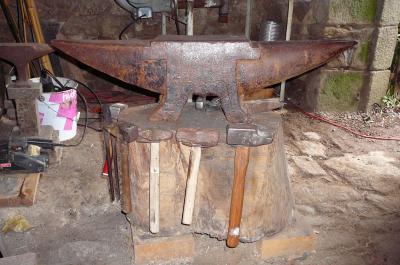

je voudrais savoir si vous pouviez m'aider à identifier mon enclume.
Je sais déjà qu'elle est de type française, qu'elle a plus de 40 ans car la personne à qui je l'ai achetée m'a dit que son beau père l'avait récupérée dans un atelier qui avait fermé il y a une quarantaine d'année.
J'avoue que je suis curieux et que j'aime les objets chargés d'histoire, je n'arrive pas à trouver plus d'informations sur mon enclume et je me permets de faire appel a vous !

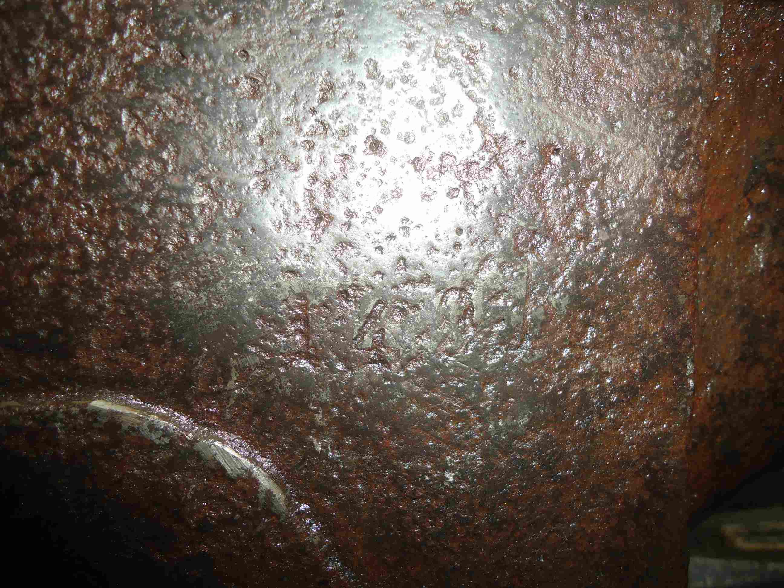

140, son poids 140 Kg.

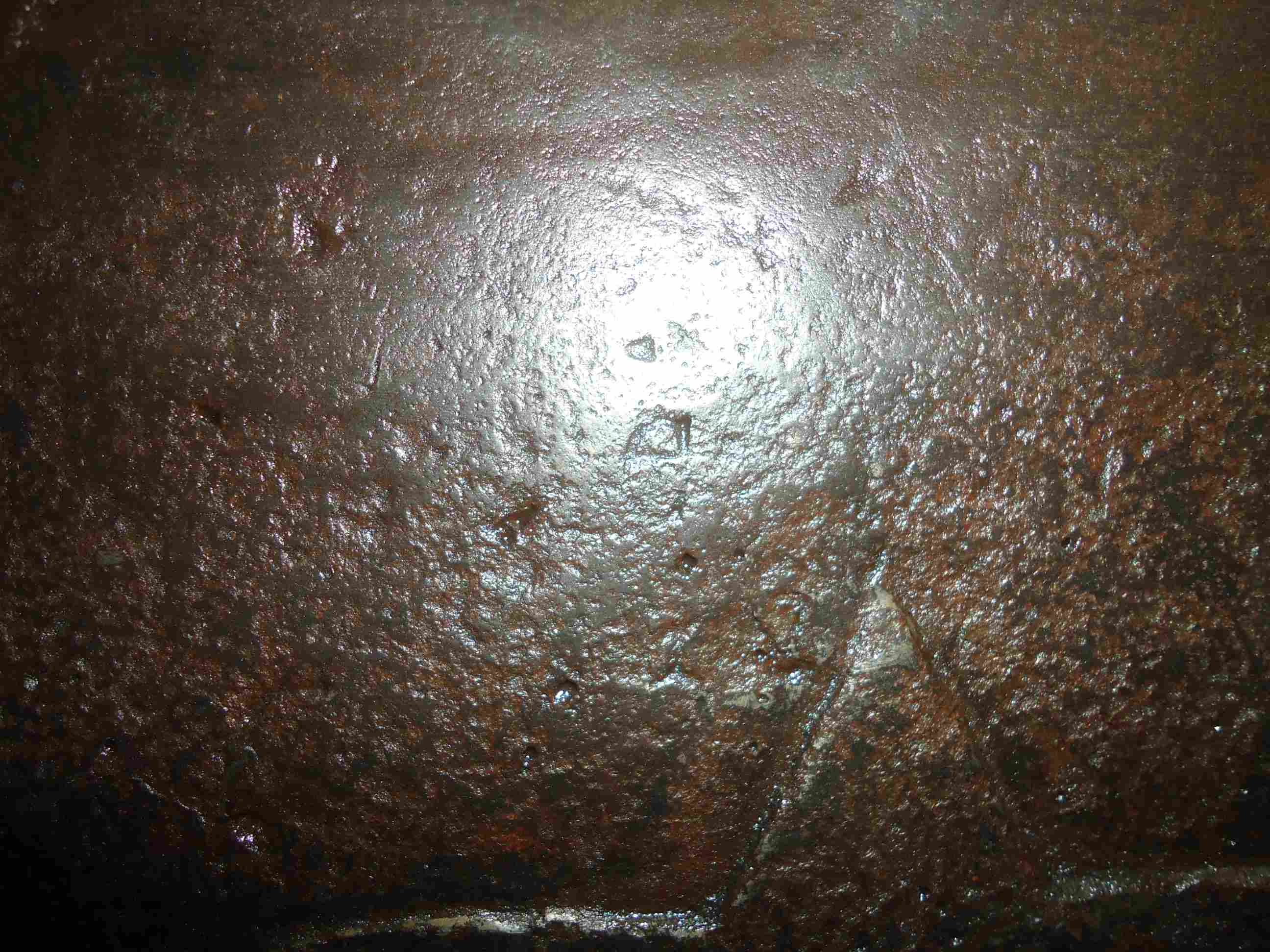

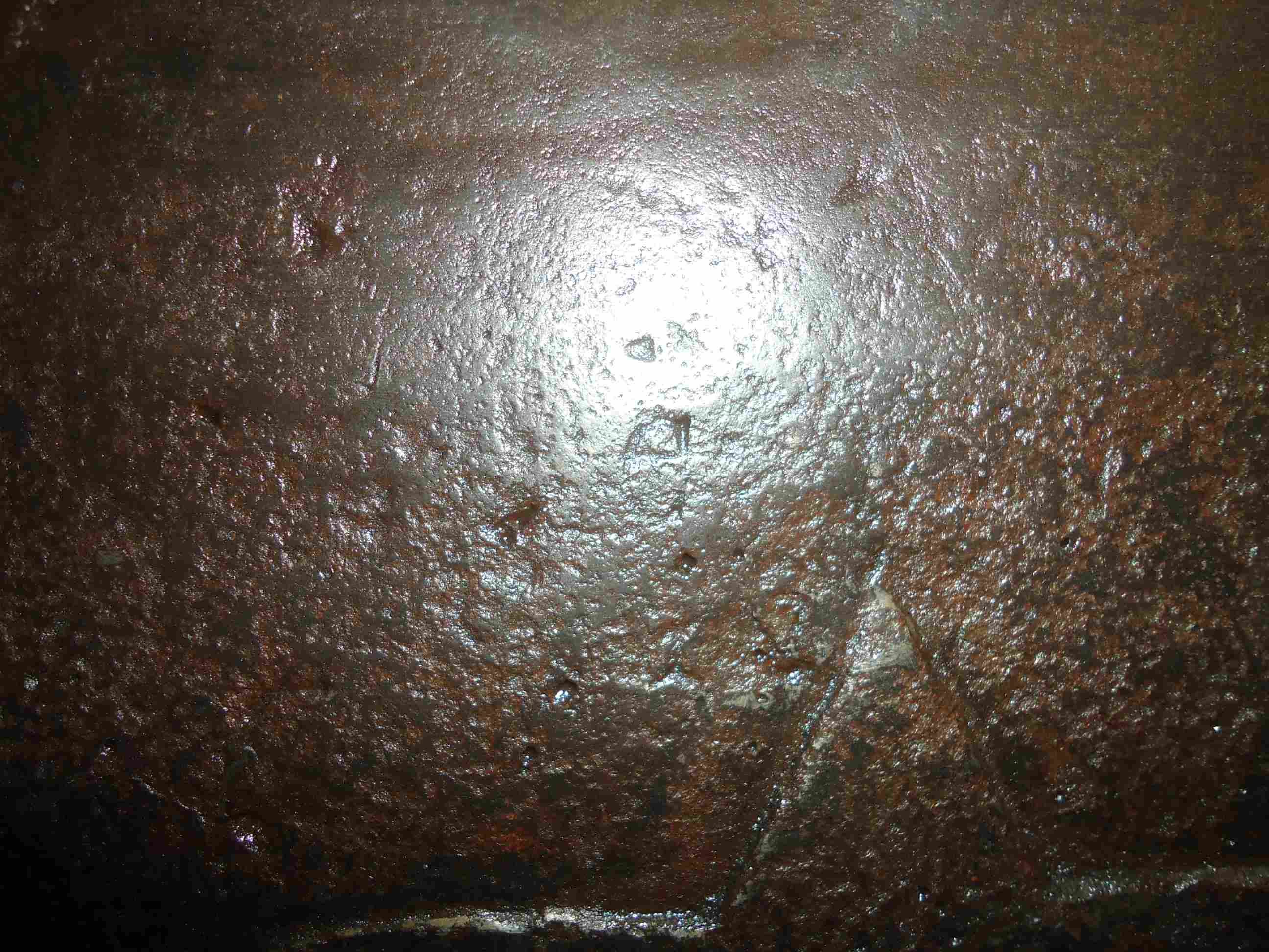

Lettre  E.
Lettre E.

Messagede thierry loeve » Sam 7 Jan 2012 00:50
N'y a-t'il aucune date ou autre inscription visible en lumière rasante ?

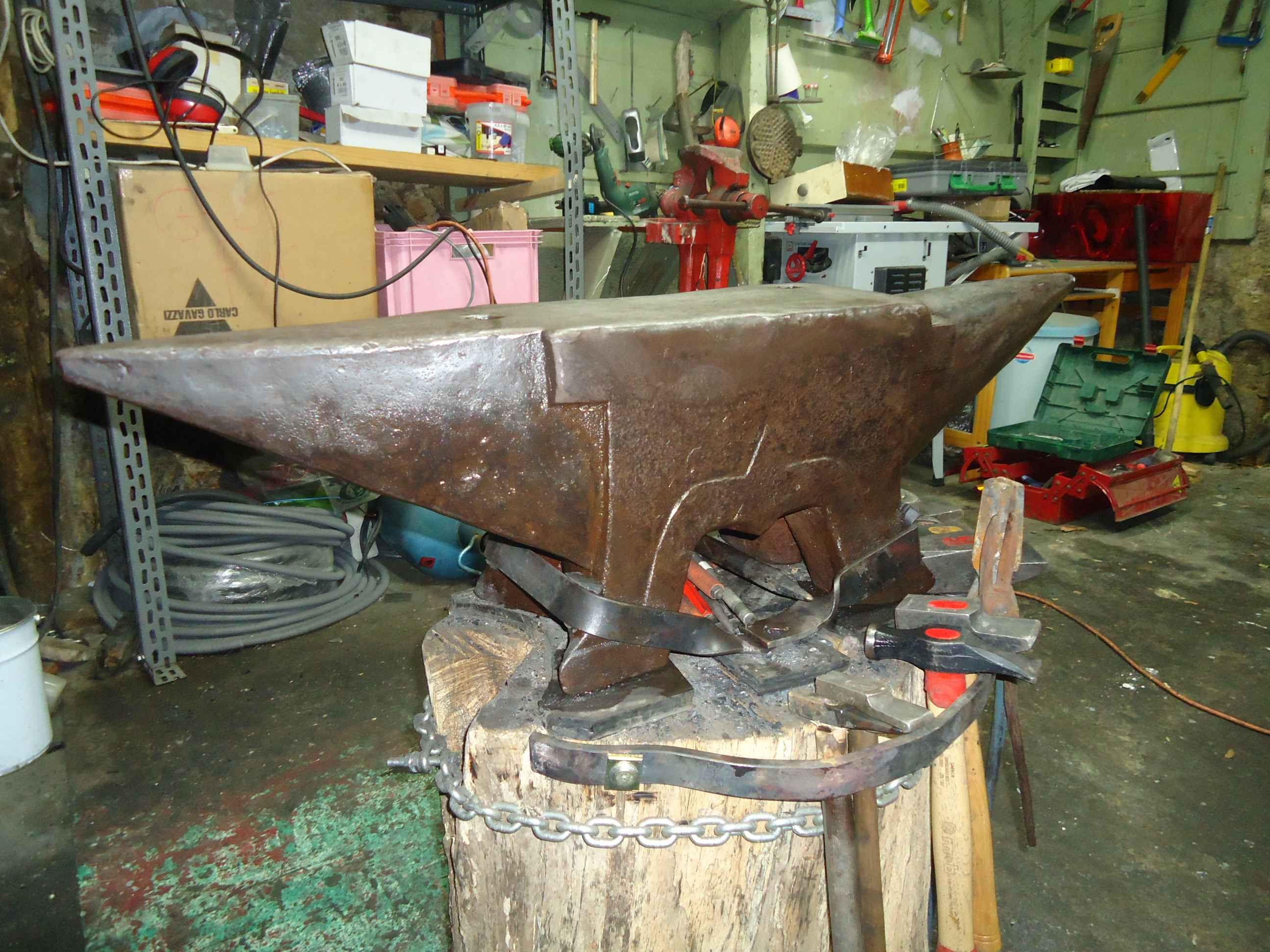

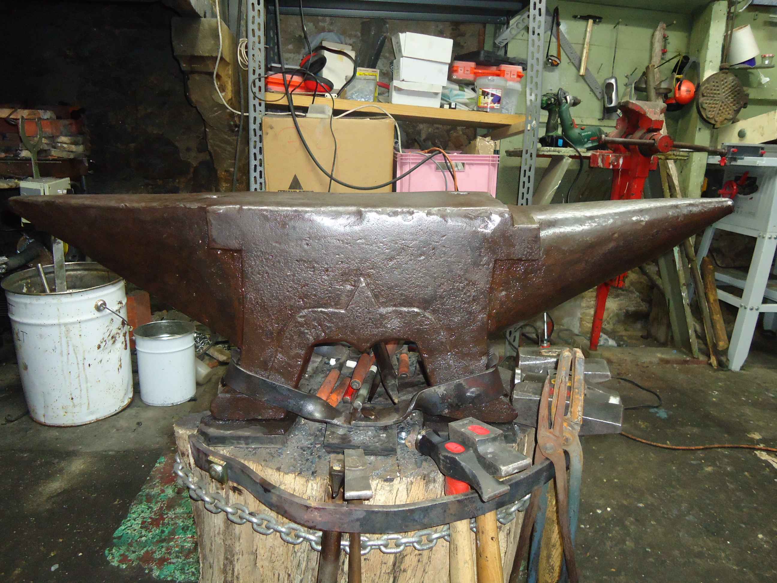

Messagede Fred » Sam 7 Jan 2012 10:24
j'ai cru que c’était mon enclume !
Mais à y regarder de plus prés, il y a 2 différences importantes :
- la table de la mienne est décalée en hauteur par rapport aux 2 bigornes,
- le "dessous" des 2 bigornes est arrondie.
J'ai la chance d'avoir "l'historique" gravé dessus :
BALEYNAUD (le modèle)
Bourganeuf (bourgade creusoise à 20km de là ou je l'ai achetée)
1905, 132kg
Je l'ai achetée au petit-fils d'un forgeron qui œuvrait à Pimperegeas, magnifique petit pays perdu au fin fond de la Creuse.
Voilà ! Je suis pas sûr que cela puisse t'aider beaucoup mais on ne sait jamais !
Bonne journée.
Fred

Messagede forgeferron » Sam 7 Jan 2012 11:05
La différence de hauteur entre la table et la bigorne ronde, soit le petit décrochement, ou "carre" est typique des enclumes de serrurier.
L'enclume de Fred en possède deux, une entre la table et la bigorne ronde, et l'autre de même mais qui délimite la bigorne carrée.
Si j'ai bien observé la seconde photo, elle pèse 142 kgs.
En général, la date de fabrication est gravée juste en dessous de la "pointe" du décor en relief visible entre les pieds de l'enclume de la première photo.
Ma propre enclume y ressemble fortement, mais sans la "carre" visible sur la tienne, aussi peut-être que ton enclume, sans table rapportée, a été fabriquée aux aciéries et forges de Firminy, dans la Loire.
Mais peut-être également que le "e" que tu as observé se révèle être un "c" majuscule (je crois distinguer d'autres lettres qui suivent), et ton enclume est une Claudinon.
forgeferron

Messagede BDelor » Sam 7 Jan 2012 12:53
La décoration ressemble beaucoup à celle des Claudinon. Mais peut-être est elle présente aussi sur des enclumes d'autres origines.

Messagede Barbamarcel » Sam 7 Jan 2012 19:56
J'ai trouvé des photos d'une Claudinon sur internet, la ressemblance est troublante.

Re: Identification d'une enclume : type, âge, provenance
Messagede forgeferron » Dim 8 Jan 2012 11:06
Certes, mais comme l'indique BDelor, ce motif décoratif reste relativement répandu sur les enclumes, mais sa forme me fais plutot songer à une Firminy.
Un petit truc : plutôt que de s'abimer les yeux à essayer de distinguer une éventuelle inscription, frotte un bout de charbon sur le flanc marqué de l'enclume, de façon à ce que les zones non-marquées soient noires, et que les indications (normalement numéro de série, provenance (fondeur), poids, date de fabrication) ressortent et soient relativement visibles.
Et la table ne semble plus très plane, non ?
Messagede Barbamarcel » Dim 8 Jan 2012 15:12
Tu as une Firminy forgeferron, non ? Ressemble-t-elle à la mienne ?
Sinon concernant la planéité de la table, elle est correcte pour une enclume d’occasion, seule une des arêtes de l'enclume est émoussée. Pour 150 €, je ne vais pas me plaindre ! Je précise que j'habite près de Lyon et que j'ai acheté mon enclume dans une bourgade près du bois d'Oingt, non loin du département de la Loire.
Messagede krusty » Lun 9 Jan 2012 11:34
Personnellement je possède une Firminy de 1928 comme neuve et les pieds des Firminy n'ont pas cette forme : ils ressemblent plus à des pieds de cochons (dixit ma mère). On dirait plus une Claudinon mais bon le tout c'est de pouvoir taper dessus !
