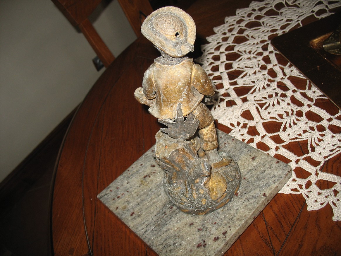

Merci de me dire comment savoir quel procédé de dorure a été utilisé pour cette statuette :

Au vu de cette simple photo, il me semble que l'objet est en zinc doré par électrolyse avec épargnes patinées ou argentées. Le coup de flash un peu violent peut tromper. Le type de fabrication et l'état d'oxydation sont les principaux éléments qui me permettent d'avancer cela.
Pour ce qui est de la dorure, elle semble plus ancienne que la corrosion, donc est vraisemblablement d'origine. Dans ce cas, il ne peut s'agir que d'une dorure par électrolyse.
Est il possible de voir le dessous de l'objet et d'avoir d'autres points de vue ?

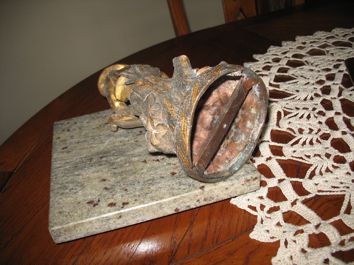

Merci de votre réponse , voici 2 photos dessous et dos.
Si la dorure est électrolyse, est ce que je peux repeindre en doré par dessus ?

L'objet est bien en zinc (régule). L'aspect interne le mode de fixation et le trou dans le chapeau en attestent.
Le socle n'est pas d'origine.
La dorure est certainement une dorure par électrolyse. L'objet n'ayant pas grande valeur, vous pouvez tout à fait repeindre. Il serait cependant dommage de faire disparaitre le décor or-patine. Je ne vois toujours pas s'il s'agit d'une argenture ou d'une patine mais il serait peut être intéressant de passer d'abord une couche de vernis en aérosol sur tout l'objet ce qui redonnera un peu de profondeur aux parties grises et retoucher ensuite les parties dorées à la cire "à dorer" en essayant de laisser transparaitre la dorure d'origine. Ne pas chercher à refaire à neuf mais conserver le charme ancien de l'objet et son vécu.
