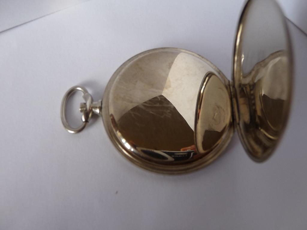

J'ai un peu farfouillé dans les différentes discussions mais je n'ai pas trouvé de sujet sur les boites de montre.

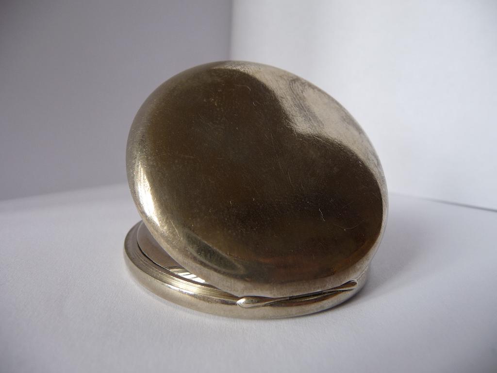

La boite en laiton ou maillechort - je pense (d'ailleurs, comment les différencier ?) - est revêtue d'un traitement couleur argent (voir photo). On m'a dit que c'est du chrome. Qu'en pensez vous ? Comment différencier une argenture d'un chromage ?
Ce revêtement est en mauvais état ; on distingue des empreintes de doigt qui l'ont attaqué (la boite a été nettoyée avant les photos). Pour refaire une argenture, on m'a dit il faudrait enlever tout le chrome, ce qui est impossible, il y a trop de recoins. Pourquoi l'argenture ne tient pas sur le chrome ? Est ce qu'il existe des décapages pour enlever un revêtement de chrome ? Sinon est-ce qu'une dorure tiendrait sur le chrome ?
Boite argentée
Boite argentée
Boite argentée
Boite argentée
En vous remerciant par avance pour vos réponses.

La première impression est qu'elle est nickelée mais une photo est toujours trompeuse.
laiton ou maillechort je pense (d'ailleurs, comment les différencier ?)
le laiton a une couleur jaune , le maillechort une couleur gris-jaunâtre clair
Le chrome n'oxyde pas . Un dépôt qui s'oxyde n'est donc pas du chrome. Le reflet du chrome est blanc très légèrement bleuté , reflet que ne présente pas l'argent qui est bien blanc. Mais il faut un peu d'habitude pour faire la différence.Le mieux est de comparer des objets dont on est sûr du revêtement.
Si les empreintes de doigts ont attaqué le revêtement il ne s'agit pas de chrome.
Le fait que le chrome soit inoxydable empêche tout dépôt électrolytique.
Faux. Il existe une méthode de décapage électrolytique dans l'acide sulfurique concentré qui enlève le nickel ou/et le chrome sans attaquer le support cuivreux.

roseleur a écrit:Faux. Il existe une méthode de décapage électrolytique dans l'acide sulfurique concentré qui enlève le nickel ou/et le chrome sans attaquer le support cuivreux.
Est ce que ce traitement de décapage électrolytique dans l'acide sulfurique peut être réalisé chez un artisan ? Connaissez-vous des adresses ?

En principe, n'importe quel argenteur-doreur ou/et chromeur sur métaux doit pouvoir le faire.
La carte des doreurs argenteurs de Métal Connexion donne quelques adresses (Les professionnels signalés par une étoile jaune).
Pour des chromeurs, il faut regarder sur les pages jaunes.
