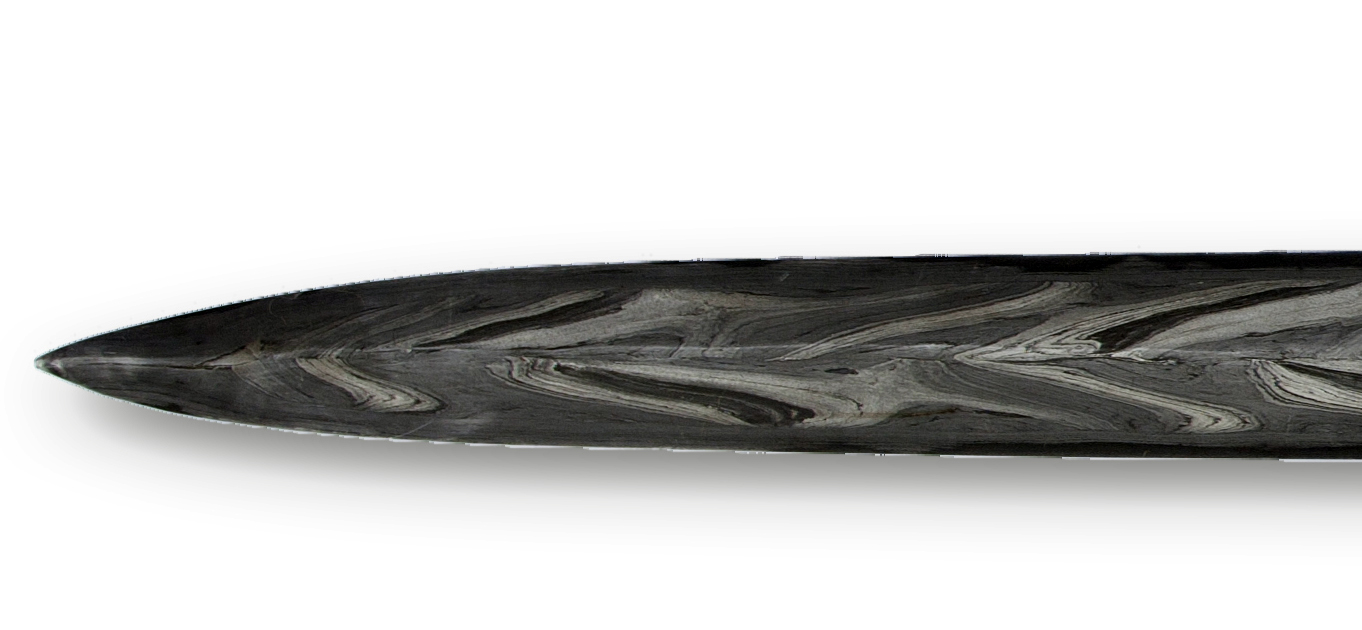

Thierry Chevron, Ronan Lambert et moi même avions dans l'idée de faire une reproduction d'une épée de l'age Viking de type X.
Cette épée est réalisée entièrement en acier de bas fourneau.
Plus de détails sur la page de Couleurs de Forge : lien.
Amitiés.
Jean-Luc

Pour ceux qui se poseraient la question, le type X fait référence à la classification des épées médiévales d'Oakeshott (voir par exemple d'article Wikipédia à ce sujet.)
Est-ce que, compte tenu des minerais utilisés, vous avez une idée des éléments d'alliage contenus dans vos aciers ?
Ce serait bien si on pouvait voir une photo en gros plan de la lame...

Puisque tu y tiens, mais si ça ne convient pas les autres photos sont trop grosses. Il faudra attendre la publication ou passer à l’atelier.

Voilà une très jolie pièce.
Le blanc sur le damas twist est dû à un fer (acier très peu carburé) ou par un ajout d'élément d'alliage dans votre bas fourneau ?
Elle est destinée à la coupe cette épée, non ?

"acier très peu carburé" : oui (voir sur mon site)
"ajout d'élément d'alliage dans votre bas fourneau" : je sais pas faire et j'ai pas connaissance (historique) que cela se faisait.
"Elle est destinée à la coupe cette épée, non ?" : bien oui, elle a déjà des coupes à son actif, sinon à quoi peut bien servir une épée ? On est réellement parti sur l'idée d'une reconstitution.
Pour précision, elle est trempée et revenue. Elle est révélée, pas au perchlorure mais au... j'ai oublié le nom... Le pommeau a été percé à chaud et est riveté. La garde ouverte à chaud et ajustée à chaud. Et comme j'ai dit sur forgefr, désolé pour l’esthétique moderne.
Tous ces travaux ont été filmés et vont donner lieu à un DVD qui sera vendu par l'association lames du sud dont les statuts ont changé et sont actuellement "travail historique du fer et de l'acier, des débuts de la métallurgie à l'âge industriel".

Je pensais aussi aux épées de frappe ; certains forgerons en font aussi, avec damas twist, tranchant rapporté, etc...
Est-ce une révélation au nital ?

Je me répète peut-être mais c'est une reconstitution d'une épée de l'an mille. C'est une épée de taille. Elle est destinée à couper viande et os au cœur de la bataille, sûrement du bois pour faire le feu... (ceci en l'an mille pas de nos jours). Elle n'est pas faite pour des combats chorégraphiés ou libres de notre époque. C'est un travail technique sur l'acier et son utilisation, travail mené conjointement avec Thierry Chevron et l'aide de Ronan Lambert.
