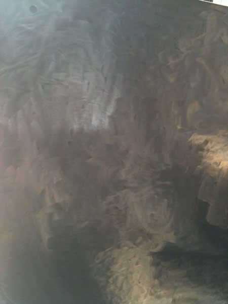

Alors finalement, je les ai faits moi-même à la meuleuse et le résultat est nickel !
Maintenant j'attaque les finitions (après l'application d'un antirouille) et avec tous les sujets, j'ai du mal à me décider sur le produit à utiliser : vernis, huile de lin ou autre ?
La couleur du meuble est assez claire et j'aimerais un aspect comme la photo ci-dessus. Quel produit est le plus adapté ?

Un traitement avec un vernis graphité comme dans le tutoriel sur la rénovation d'un meuble industriel permettra d'obtenir un résultat de ce type.

J'hésite cependant entre deux techniques, celle décrite dans le tutoriel "rénover un meuble industriel en métal" et celle décrite dans le tutoriel "Comment brunir ou noircir un métal ferreux".
Quelle est la meilleure technique et éventuellement la plus accessible, mélanger la poudre de graphite au vernis ou mettre une couche de vernis puis poudrer de graphite et enfin re-vernir ?

Le plus simple à mon avis est de mélanger le graphite directement dans le vernis.
