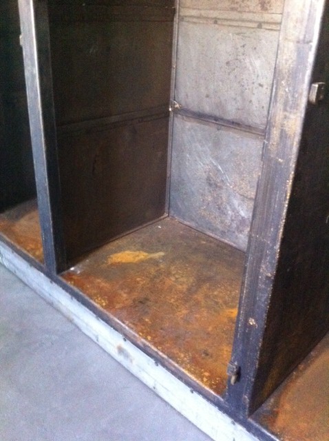

Je me lance ! Je viens d'acheter un meuble de cuisine "années 30" mais quelque peu rouillé. Le brocanteur m'a conseillé de frotter avec de la laine d'acier (00) et de l'eau savonneuse. Effectivement, une bonne partie de la rouille est partie... mais la patine également. Je me retrouve par endroit avec du métal argenté à nu :
Pour retrouver son aspect noir, et ne voulant pas le peindre, je pensais passer du Frameto pour noircir la rouille et le métal.
Qu'en pensez-vous sachant que ce meuble sera destiné à être dans une cuisine : utilisation régulière et risque d'humidité.

Le Frameto je sais pas trop, en principe ces produits là agglomèrent et noircissent la rouille, mais les traces claires vont subsister. Il vaudrait peut-être mieux tenter de les noircir d'abord plus ou moins uniformément avec un produit oxydant, avant de passer
une couche de Rustol par exemple qui va protéger et foncer un peu...

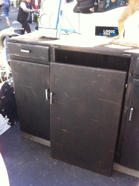

Messagede reminiscence » Lun 6 Juin 2011 23:27
Ca y est, j'ai terminé et le résultat bien que différent de ce à quoi je m'attendais, me convient tout à fait !
La méthode employée a été décrite dans d'autres posts, mais je me permets de la redonner pour ceux ou celles à qui ça pourrait servir :
- poncer le meuble à la laine d'acier 00,
- dégraisser le métal : produit disponible un peu partout (s'utilise généralement pour les pièces mécaniques automobiles),
- essuyer,
- passer l’hématite avec de la ouate/coton/chiffon,
- patiner immédiatement(avant séchage) avec de la laine d'acier 000,
- rincer avec de l'eau,
- passer de la cire incolore (cire d'antiquaire),
- lustrer.
