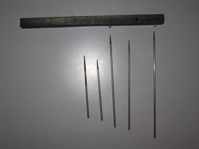

Je suis en train de restaurer un piano à tiges sonores des années 50 à 70.
Le principe de ces pianos réside en une barre en fonte dans laquelle sont frottées des tiges en métal.
Avec le temps et les sollicitations mécaniques, ces tiges de diamètre 3.1mm se cassent (voir photos).
Je souhaiterais retrouver le type d'acier qui compose ces tiges.
Cela ressemble à de l'acier étiré, brillant comme du stub et cela s'entame facilement avec la scie à métaux.
J'ai trouvé du stub de diamètre 3.1mm mais cela ne sonne pas du tout comme les tiges originales.
Auriez vous une idée ? Quels étaient les aciers courants dans les années 1950 à 70 et que l'on pouvait trouver en diamètre 3.1mm rectifié ?
Merci de vos suggestions.
Sincères salutations.
Cedric

Faute de pouvoir contacter le fabricant (s'il existe encore ce dont je doute), je pense qu'il faudrait confier l'une des tiges cassées à un laboratoire d'analyse afin de connaître la composition du métal.

Oui, c'est ce que je pense mais j'espère que c'est raisonnable financièrement.
Auriez-vous des adresses ? J'ai déjà contacté metalcontrol mais 2 devis valent mieux qu'un.
Cédric

Vous pouvez aussi demander au Musée de la musique à Paris : lien ou à l'IRCAM.
Merci de nous faire un retour si vous ne trouvez pas la réponse sur le forum.

cedricB a écrit:Auriez-vous des adresses?
Trouvés sur le net :
CETIM-CERMAT - 21, rue de Chemnitz BP 2278 - 68068 Mulhouse Cedex
Tél : 03 89 32 72 20 Site : lien
FILAB - Parc Mazen Sully - 13, rue Pauline Kergomard
BP 37460 - 21074 DIJON CEDEX - Tél. (0)3 80 52 32 05 - Site : lien
ALLIAGE - 12, rue de l’Artisanat - 67120 DUPPIGHEIM
Tél. 03 88 78 15 55 Site : lien
Pour ne citer que les premiers de la liste...
