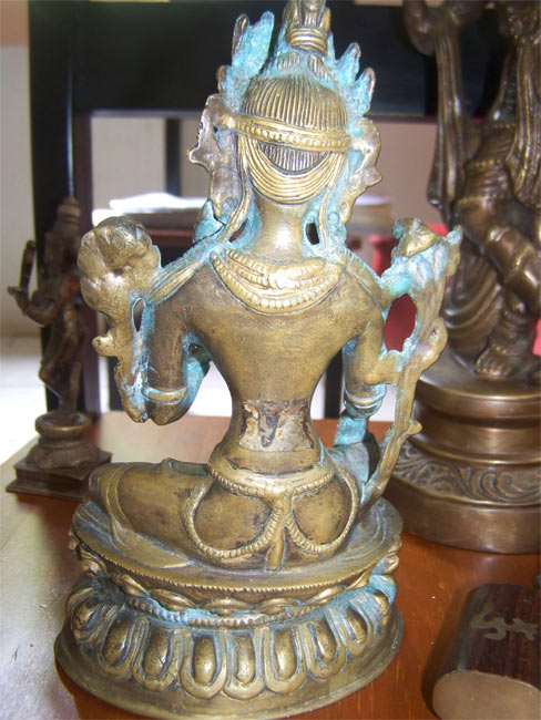

Je viens vers vous dans l'espoir de trouver une solution pour retrouver l'éclat de mes statues achetées lors d'un voyage mémorable en Inde (pour dire seulement que j'y tiens beaucoup). J'espère que l'un ou l'une d'entre vous pourra m'aider.
Voici mes statues :

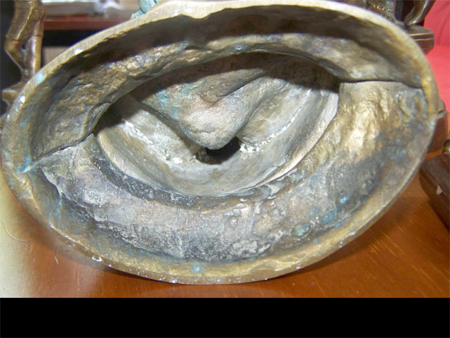

La première, la plus abîmée :

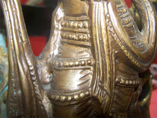

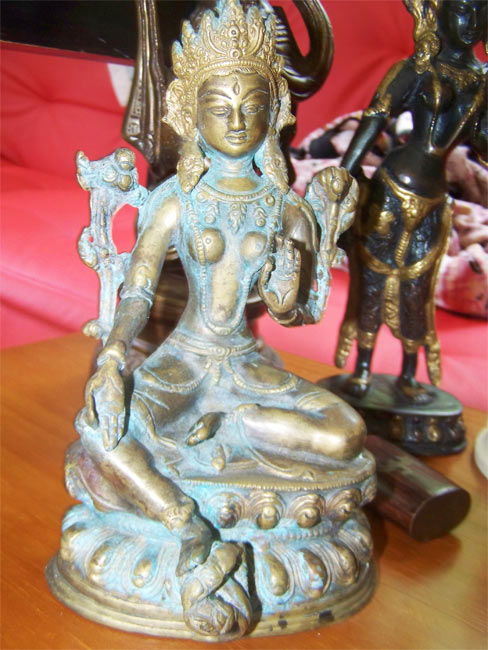

Pour la deuxième, ce sont des incrustations blanches que je souhaiterais enlever :

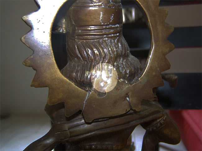

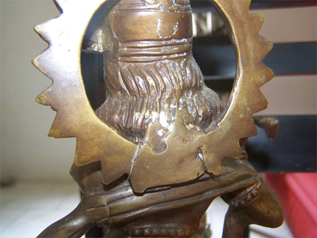

Ainsi que sur la dernière :
J'avais lu sur le net que je pouvais les nettoyer avec du savon, du vinaigre et du sel, mais j'ai testé sur une autre plus petite et ça m'enlevait la patine... c'est embêtant. Et là, je viens de lire que je peux les tremper dans le white spirit, ce qui me fait un peu peur.

La première sculpture présente des tâches de vert de gris qui peuvent être dues à des nettoyages précédents mal rincés.
Pour éliminer ce vert de gris, il faut effectivement utiliser une solution acide mais diluée, pas de vinaigre pur. Il faut le diluer et procéder d'abord à des essais.
Un très bon rinçage est également nécessaire mais attention la statue est creuse et il y a probablement un noyau de sable qui risque d'accumuler l'eau en cas de trempage (C'est peut être la raison de l'oxydation actuelle). Donc pas de trempage mais rinçages successifs avec des cotons humides et séchage au sèche-cheveux . Ensuite, il faut cirer à la cire d'abeille.
Pour une partie des tâches blanchâtres des deux autres statues, je me demande s'il ne s'agit pas plutôt de restes de plâtre de fonderie comme ici :
Les photos ne sont pas très parlantes. Il faut voir si en grattant ou brossant doucement, ces "tâches" ne partent pas.
Pour les autres traces blanchâtres dans les creux qui ressemblent plus à de la poussière, un peu de cire devrait en venir à bout. Il est possible effectivement de nettoyer préalablement au white spirit qui n'abimera pas la patine du bronze.

Effectivement, en grattant les tâches blanches, ça s'effrite tout seul. Bon, ça me fait voir le bronze brut en dessous, ce n'est pas terrible, mais bon, toujours mieux que ces "tâches".
Par contre, le vert de gris part avec le vinaigre dilué, mais j'en ai pour plusieurs jours... Il faut bien frotter et ce n'est pas évident dans les rainures. Je vais donc prévoir un week-end entier pour celle-ci !
