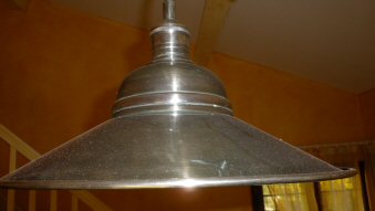

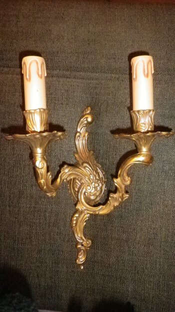

Je voudrais relooker une applique actuellement en bronze, couleur acier ou canon de fusil pour me rapprocher de la couleur de mon lustre, est-ce possible ?
J'ai déjà pas mal parcouru votre site qui est super, un grand merci et j'ai trouvé quelques méthodes comme par exemple :
1) Polissage soigneux
2) Appliquer du Rustol
3) Appliquer du graphite....
Cette méthode conviendrait-elle pour mon applique ou bien une peinture métal texturé de Libéron serait-elle plus adaptée ?
Voilà une photo de l'applique en question et du lustre :

Sur la lampe, il semble qu'il y ait une argenture oxydée (vieil argent).
Sur l'applique, il s'agit d'un vernis sur bronze. L'applique n'a pas de valeur, une argenture patinée est déconseillée.
La solution pour obtenir une tonalité approchante est la peinture métallisée en bombe de couleur "argent" ou "chrome", avant de réaliser un ombrage avec du cirage noir renforcé éventuellement en pigment noir en poudre ; sachant qu'une peinture ne donne jamais l'aspect brillant du métal et reste toujours une peinture.
