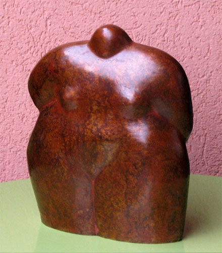

Une patine que j'ai faite, on voit les traînées noires de Barèges.

J'ai été montrer ma patine, la personne était plutôt contente du résultat. Au passage, bravo pour ta patine !

Cette patine nécessite un métal bien lisse :
  1. couche de barèges,
  2. couche Nitrate Fer avec oxyde de fer,
  3. couche de barèges.
