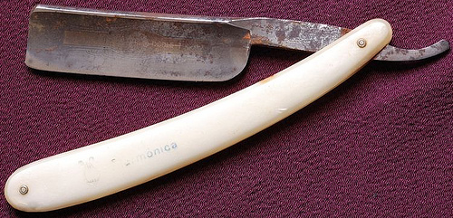

bonjour,
J'ai récupéré un ancien coupe-chou que je souhaiterais restaurer. Sur la lame, il y a des écritures en dorure que je souhaiterais garder... mais comment faire ?
Si je passe avec les disques à polir au autres, les dorures vont disparaître.
Quelles sont les techniques en qui concerne la restauration des dorures ?
Merci d'avance.

Bonjour thomas et bienvenue sur le forum.
C'est un problème qui n'a pas forcément de solution miracle.
Je ne pratique pas ces techniques mais souvent la dorure est refaite après restauration de l'acier.
Généralement ce type de dorure est relativement fine et déposée chimiquement et à chaud. L'or est inoxydable et n'a pas bougé, c'est la rouille qui pose problème : toute intervention sur celle ci va avoir tendance à dégrader la dorure.

et merci pour la réponse. En fait, la photo n'est qu'un exemple.
Je voulais simplement savoir quel sont les techniques pour préserver (ou restaurer) les dorures.

Il y a dorure et dorure.
Cela depend de la nature du support, de la nature de la dorure, de l'état d'usure et d'oxydation. Sur acier, c'est le plus délicat.
Il existe des tas de recettes pour nettoyer les dorures mais l'essentiel est d'évaluer ces facteurs.
L'or ne se dégradant pas, il s'agit en fait de traiter le métal support, y compris par porosité à travers la couche de dorure (la couche d'or de quelques microns à quelques dizaines de microns contient toujours des microporosités).
Les techniques employées seront donc plutôt de nature purement chimique, électrolytique ou ultrasonique afin de préserver la couche d'or de l'usure mécanique.
La gravure dorée de la photo est réalisée industriellement et doit être particulièrement peu épaisse : il me semble difficile de faire un miracle, je pense qu'il faudra te satisfaire d'un léger dérouillage.
Je travaille rarement sur acier, et je n'ai pas d'expérience sur ce type de dorure mais j'essaierais un décapant phosphorique au coton tige pour enlever la rouille, un léger polissage en évitant la dorure :
  • Il est possible de protéger la gravure avec du rouleau adhésif papier de peintre et un cutter. Ensuite un petit polissage à la pâte à polir.
  • Pour toutes les surfaces autres que celles de la gravure il faut émeriser et polir.
Toujours procéder progressivement en faisant des essais sur de petites surfaces.

Auparavant les lames de couteaux étaient marquées par pressage lien, même sur l'inox.
Depuis quelques temps (années 80), le marquage se fait par un procédé industriel.
Je ne sais pas si ce procédé est appliquable artisanalement et si c'est un sablage, une gravure acide, ou par laser. Peut-être que des couteliers vont te répondre.
Pour ce qui est de cet objet, il semble que la gravure soit complexe ; et la refaire (ainsi que la dorure) semble peut être irréalisable, et en tout cas disproportionné par rapport à la faible valeur apparente.

Par pressage, il faut certainement un poinçon en acier très onéreux... et je doute que ce soit possible vu la surface à imprimer.
Dans le deuxième cas, la réaliser soi-même me semble impossible ou en tout cas extrêmement difficile vu la finesse des détails (enfin ce que je devine car en fait, on ne voit pas bien sur la photo).
Il faut peut être envisager une gravure laser : lien et lien.

Peut être serait-il possible de réaliser un pochoir autocollant par découpe numérique, et réaliser ensuite une dorure électrolytique (à essayer) ?
Dans ce cas, la dorure ne serait plus dans une gravure mais en surépaisseur à moins que la phase de dorage ne soit précédée par une phase de gravage chimique.
Le problème, c'est la finesse des détails : sont ils très précis ?
