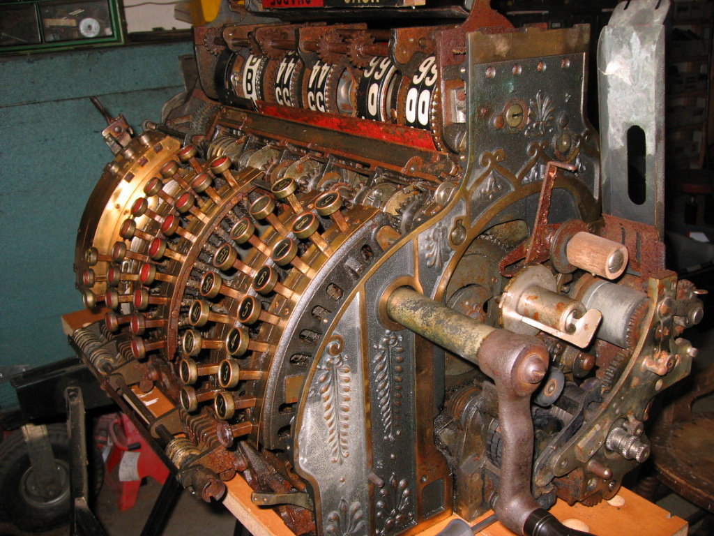

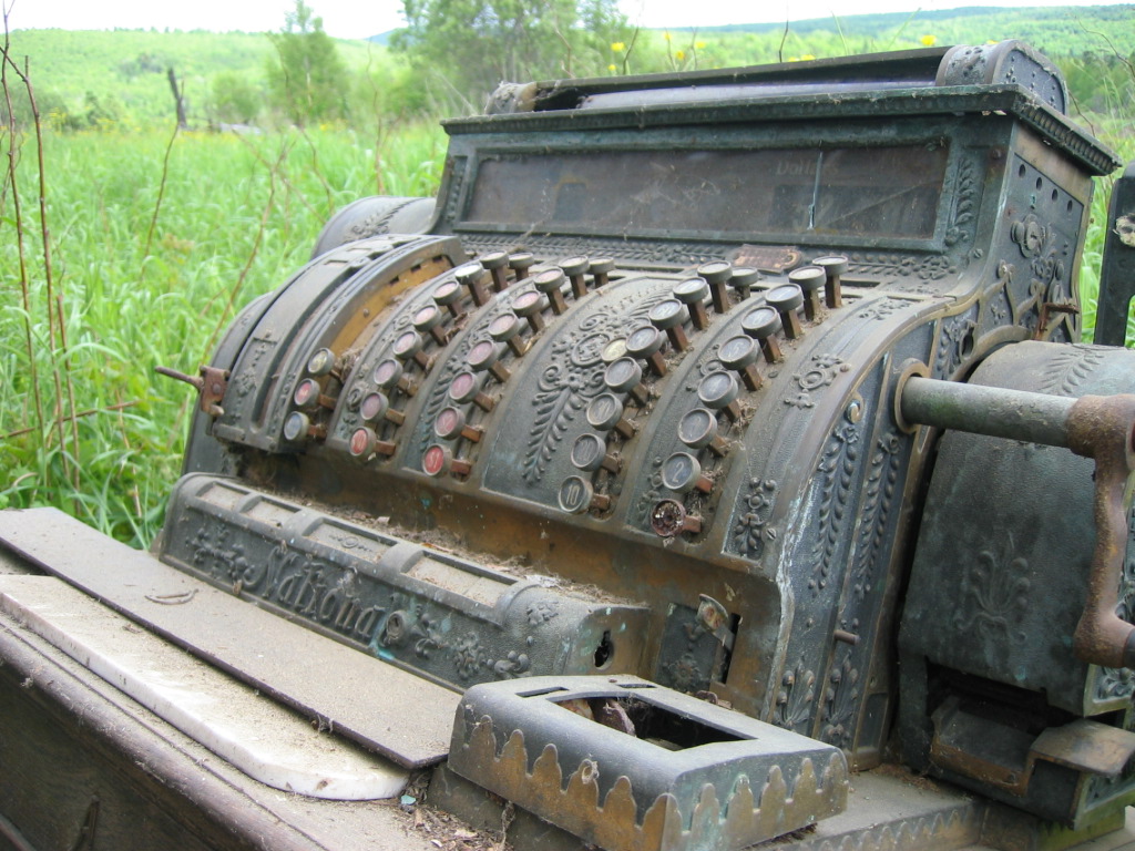

J'ai trouvé une vieille caisse enregistreuse datant autour de 1915. Elle m'attendait depuis plusieurs décennies dans une maison abandonnée et en ruines. Le revêtement est parfois plaqué laiton et parfois carrément laiton.
Je veux faire la restauration de cette caisse avec une minutie que je qualifierais de "légère". Je veux juste lui redonner une certaine jeunesse sans en faire un produit d'exposition. D'ores et déjà les mécanismes fonctionnent tous et j'ai démonté "l'habillage" au complet.

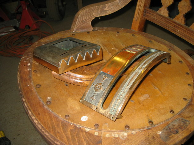

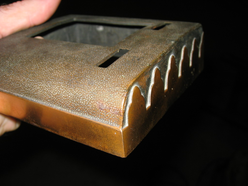

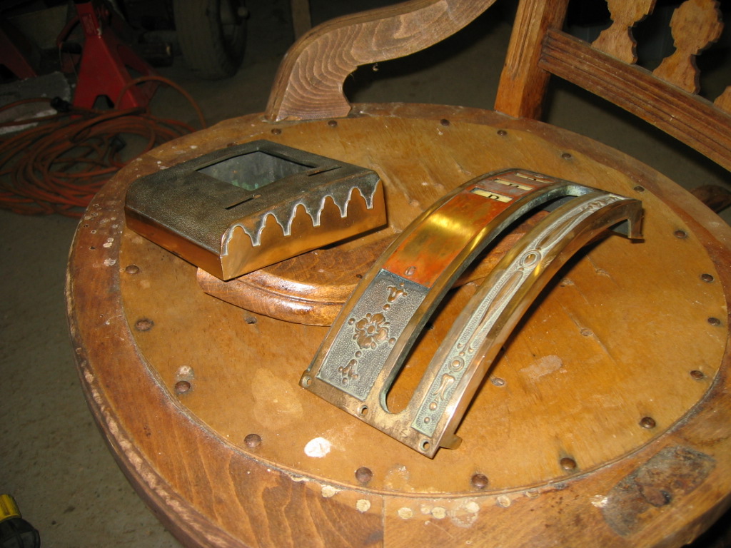

Voici deux petites pièces sur lesquels j'ai fait mes essais.
Les deux pièces travaillées.
Sur la grande, on remarque une oxydation rougeâtre. Ayant fais mes devoirs, j'ai appris que c'est le type de laiton qui produisait cela. Toutes les autres pièces tournent au vert classique.
Comme vous le suggérez, j'ai tenté l'approche "outil rotatif" en utilisant une meule de feutre sur un "dremel" en utilisant du Brasso. Résultat médiocre parce que je polissais plus l'oxydation que je ne l'attaquais.
J'ai ensuite utilisé la ouate de "nevr-dull". Le résultat est très bon mais c'est exigeant.

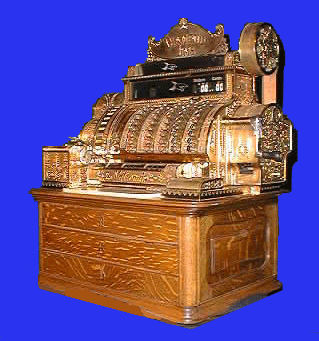

Effectivement les rosaces (je ne sais pas si le terme est bon) étant en relief, je peux frotter en n'atteignant pas le noir du fond en conservant ce que je crois être l'aspect original. Je suis perplexe parce qu'une photo trouvée sur internet présente cette caisse flamboyante. Si je frotte sur le noir, n'importe où, j'atteinds là aussi un lustre d'apparence laiton.
Je commence donc à me demander si tout le noir ne serait pas de l'oxydation !
J'inclus quelques clichés et la photo trouvée sur internet.
La photo trouvée sur internet.
La boite est plus noire qu'il n'y parait ici.

Messagede cuprite » Mer 26 Aoû 2009 09:52
Bonjour Waikiki.
D'après tes photos, les éléments visibles semblent entièrement en laiton, et les parties noires dans les fonds ne seraient qu'une patine, une peinture, ou un vernis coloré. S'il s'agissait d'oxydation, elle ne serait pas aussi régulière et logée seulement dans les fonds.
La photo d'internet, comme tu le remarques est clinquante, et c'est probablement le but recherché en éliminant tout le contraste entre les fonds teints et les parties saillantes polies. Pour ta machine, le fond semble en assez bon état.
Le nettoyage mécanique (laine d'acier 000 ou micro outillage rotatif) est en effet la meilleure méthode pour n'enlever que la corrosion où on le désire et conserver les fonds colorés. C'est une technique longue, mais le résultat sera conforme à l'aspect original de ta superbe machine.
Cela ne prouve pas que la tienne soit flamboyante d'origine comme sur la photo, plusieurs types de finitions doivent exister.
Tout ce qui brille n'étant pas d'art je préfère nettement le décor en deux tons plutôt que cette grosse masse rutilante.
Je suis d'accord avec cuprite le décor doit être d'origine.Et puis cette caisse sur internet est peut être neuve ou restaurée sans ménagements.
