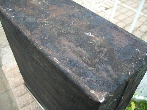

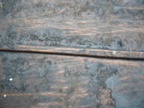

comment nettoyer ce bac en cuivre de fourneau, encrassé comme une cheminée par suie et goudron ?
Faut-il que j'attaque à l'acide chlorhydrique, au white ou autre chose ?
Merci les forgerons !
PS : La photo rend pas trop compte de la couleur suie et goudron.

Effectivement, les photos ne parlent pas beaucoup mais si c'est de la calamine et un peu d'oxydation, il faut utiliser de la soude ou de la potasse.
Laisse tremper dans de la soude un peu concentrée quelques heures ou pulvérise au decap'four et laisse agir.
Il faut un brossage, ensuite un rinçage à l'eau chaude puis un séchage avec toutes les précautions d'usage : gants, lunettes, le tout en extérieur.
Attention : Respecter les consignes de sécurité pour la dilution et l'utilisation des produits.

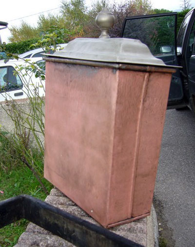

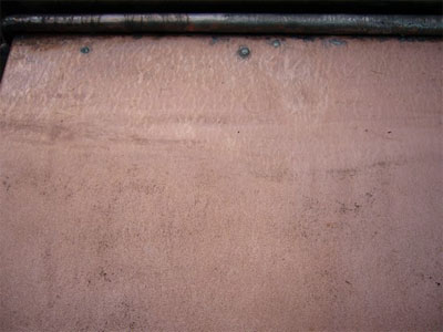

C'est efficace le décap four : j'ai enlevé 80 % de la saleté mais pour les 20% restant, c'est difficile ! Tout y est passé : acide chlorhydrique, détergents, bicarbonate (pas trop mal pour enlever la grisaille restante), citron, scratch, paille de fer 000, brossage a la toile de jute...
Donc voici le résultat :
Maintenant quelle finition me conseillez vous (en vous précisant que je n'en connais pas l'usage futur) ?
Précision : le cuivre me parait assez dur ayant un aspect "aluminium brossé", je ne sais pas s'il y a différentes qualités de cuivres et s'il est pur ou en alliage.
Merci les forgerons et forgeronnes.

La solution du décap four nécessite parfois de renouveler l'opération, l'as tu fait ?
Tu peux la vernir pour empêcher toute oxydation si elle reste un objet de décoration sinon il faut la protéger avec un film alimentaire étirable pour qu'elle n'oxyde pas.
Ne pas la toucher avec les doigts.
C'est bien du cuivre : le cuivre est rose surtout décapé comme ça, bien mat.
Si c'est assez uni, c'est pas si mal ; sinon il faut le polir. Remarque : un éventuel vernissage en l'état lui donnerait un peu de lustre et ce n'est pas aussi agressif qu'un cuivre poli très brillant.
