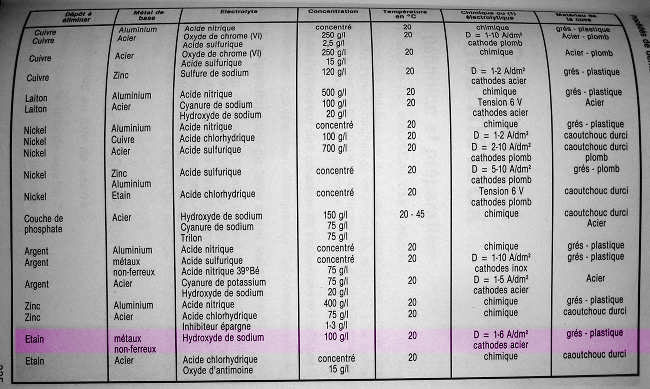

J'ai encore effectué une petite recherche dans ma documentation. J'ai peu de choses sur le désétamage du cuivre mais j'ai trouvé ceci:
L'electroplastie en questions et réponses. Librairie des traitements de surfaces
Décapage et polissage des métaux. Librairie polytechnique ch. Béranger 1931
désetamage du fer blanc :

C'est marrant, je me suis souvenu que j'avais le bouquin "Electroplastie Questions Réponses", je l'ai photographié il y a quelques années, et il me manque juste les pages 204 à 213 ! Je vais essayer de le récupérer où je l'ai laissé, c'est un bon livre.
