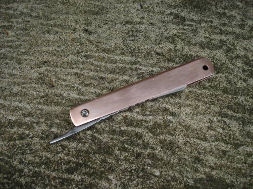

Messagede cardoso5fr » Lun 25 Oct 2010 15:42
Une fois recuit, comment peut-on "durcir le cuivre" ?
Le petit martelage pour le mettre à plat ne doit pas être suffisant pour le considérer comme un écrouissage.
Y a t'il une sorte de trempe sur des non ferreux comme le cuivre de plomberie ?
Technique pour durcir le cuivre
Messagede kurillos » Mar 26 Oct 2010 01:01
Bonjour Cardoso,
Bonjour tout le monde,
Pour durcir un cuivre écroui, il n'y a pas d'autres moyens que de l'écrouissage, dans ton cas il te faudrait l'étirer (à température ambiante) la partie en cuivre, et s'arrêter lorsque l'allongement aura excédé 25%. Et pour cela, il faudrait un banc de traction, et devoir recouper les parties en contact avec les mordaches, qui sont pourvues de dents moletées...

En tout cas bravo pour ce couteau, il a une bien belle ligne, très typée Extrême-Orientale !

Messagede cardoso5fr » Mar 26 Oct 2010 08:57
Merci pour ces précisions tu es une mine.
Bon, il va rester recuit alors je pense.
