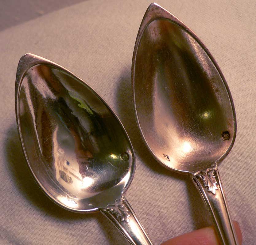

Messagede cyber » Mar 19 Jan 2010 20:03
j'ai voulu débarrasser une petite cuillère en argent d'une croute d'oxydation tenace (noir + quelques points verts) en la plongeant d'abord dans du vinaigre blanc chaud (pas d'effet), puis en ajoutant du gros sel et du papier aluminium (efficace après une nuit).
Mais après un nettoyage final au miror argentil, elle reste terne avec un reflet jaune et des petites taches jaune-rose pâle par endroits.
Elle présente pourtant un poinçon Minerve + poinçon de maître en losange certifiant en principe un alliage à forte concentration d'argent.
Qu'est-ce qui peut provoquer ces taches cuivrées (pâles) et y a-t-il un moyen pour lui faire retrouver la teinte et le brillant normal ?
Merci d'avance pour vos lumières !

Messagede cyber » Mar 19 Jan 2010 23:44
cuillère B : taches cuivrées + reflet jaune
cuillère A en bon état régulièrement entretenue et cuillère B très oxydée et traitée au gros sel + alu

Messagede cyber » Mer 20 Jan 2010 20:19
Merci pour l'Impeca, effectivement, en s'y reprenant à plusieurs fois et après une heure de polissage-essuyage, les taches disparaissent et le brillant revient.
Un léger reflet jaune persiste. Peut-être encore un peu d'huile de coude...
Merci encore.

Messagede catherine_or » Jeu 27 Mai 2010 08:54
Les petites tâches jaunâtres-rosées sont probablement dues à la dispartion de la couche d'argent. Conséquences de l'usure, de l'oxydation, de l'alimentation, etc...
Si vous utilisez cette pièce, je ne saurais que trop vous conseiller de la faire réargenter surtout si cette pièce est en argent massif, cela en vaut la peine et elle sera comme neuve.
Le métal sous la couche d'argent peut être nocif pour l'organisme à long terme, donc c'est un investissement, mais cela en vaut la peine.

Messagede roseleur » Jeu 27 Mai 2010 21:18
Les tâches sont dues à l'oxydation de l'argent.
Il est strictement inutile de réargenter cette pièce en argent massif.
Il ne faut pas confondre argent et métal argenté catherine-or. Il n'y a pas de couche d'argent et le métal est massif (d'où son nom).
Réargenter une pièce en argent peut parfois s'effectuer mais il s'agit d'un pis aller en cas de polissage accentué sur une oxydation profonde ( "tâches de feu").
Mis généralement la couleur légèrement grise que peut prendre l'argent massif ancien doit être conservée car elle atteste de l'ancienneté de l'objet et lui donne tout son charme.
