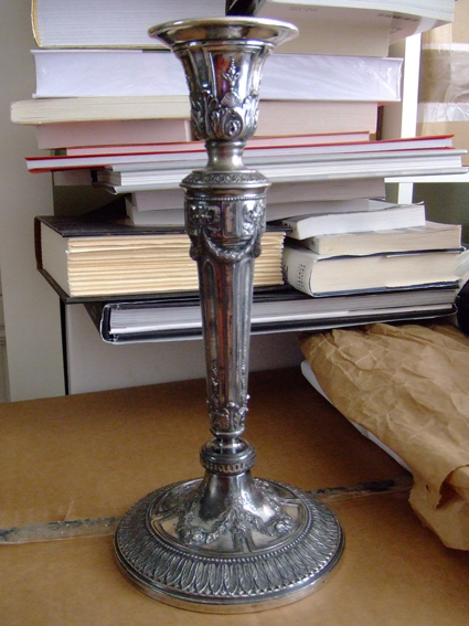

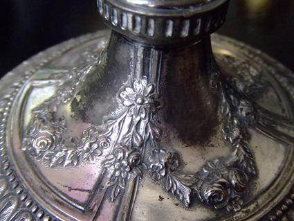

Voici une photo d'un bas de bougeoir argenté dont le métal de base, que je ne reconnais pas, est visible à certains endroits, il parait gris foncé comme de l'étain.
Au début, je pensais à une oxydation simple de l'argent, mais après avoir essayé toutes les techniques en ma possession jusqu'à l'argentil, rien ne change.
J'ai donc fait quelques recherches sur ce bougeoir qui provient d'une ancienne fabrique américaine qui s'appelait la "Meriden Brittania & Co" et qui faisait des objets en argenterie à partir d'argent peu raffiné nommé le "Black silver", qui était, je pense, poli par la suite afin de lui donner un aspect brillant.
En attaquant un peu le métal dans le dessous du bougeoir, j'ai remarqué que le métal est brillant en dessous.

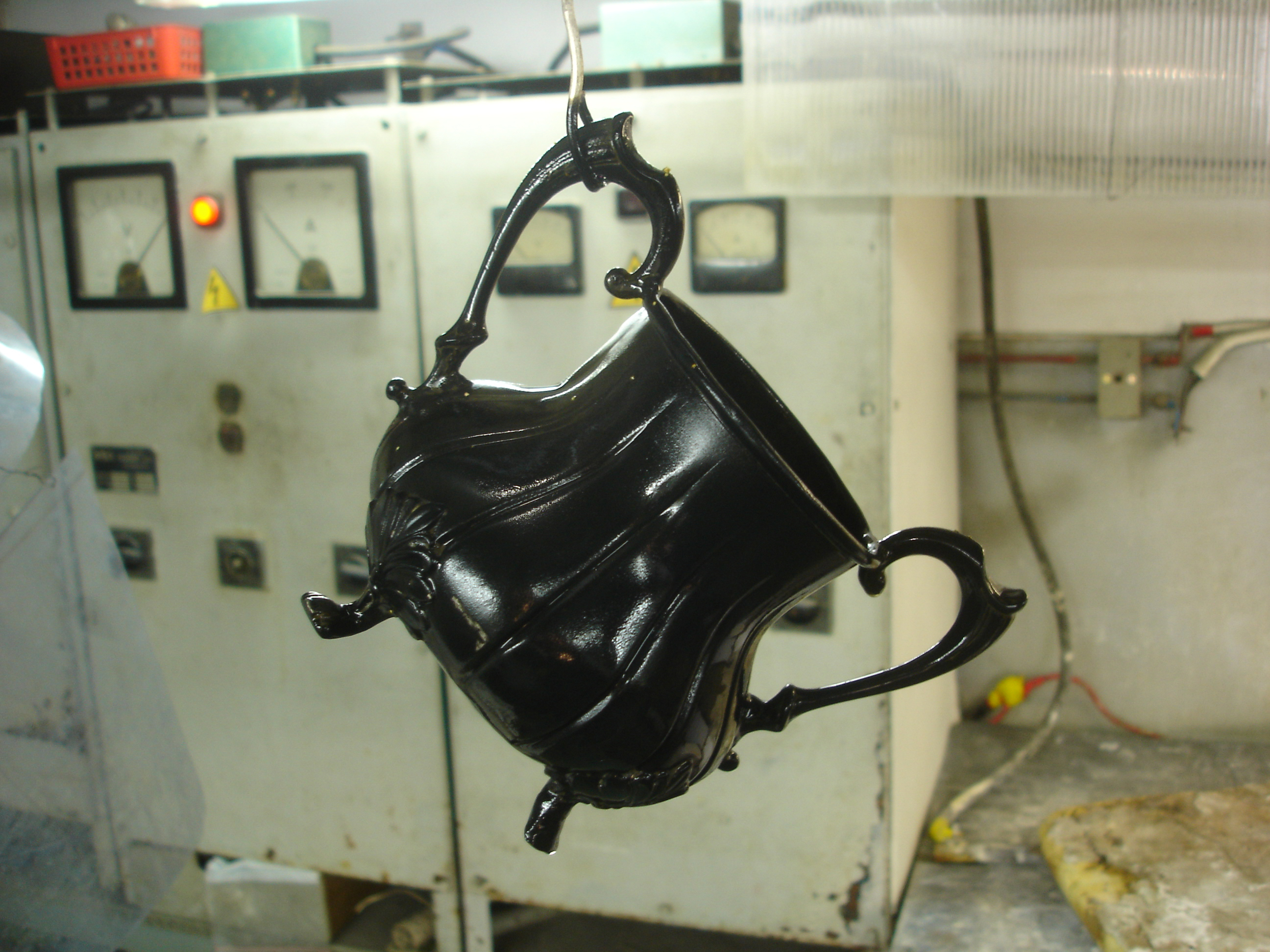

Si c'est bien le cas, pour traiter l'oxyde d'étain difficile à éliminer par des moyens mécaniques en raison de sa dureté par rapport à la tendresse du métal qu'il recouvre, il faut passer par une électrolyse en milieu basique qui le transformera en pellicule noire non adhérente. C'est le seul moyen que je connaisse pour l'éliminer. Si l'oxyde n'est pas trop incrusté, peut-être qu'un peu de pâte impeca (en droguerie) pourra l'atténuer mais les tâches d'usure se verront toujours du fait de la différence de couleur entre l'argent et l'étain.
Mon avis est qu'une réargenture est nécessaire sur cet objet après décapage du vernis, de l'argenture et traitement de désoxydation électrolytique.
Exemple d'une théière en métal anglais argenté après traitement par électrolyse et avant brossage.

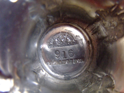

Voici en fichier joint la photo du dessous et une vue d'ensemble du bougeoir.
Sur le dessous, on peut deviner le poinçon en forme de balance de cette compagnie. Par contre, je n'arrive pas à déchiffrer ce qui est écrit en dessous du numéro.

Je n'arrive pas non plus à lire l'inscription sur la photo, il y a des reflets, mais je confirme la nature du métal : alliage d'étain moulé et argenté.
