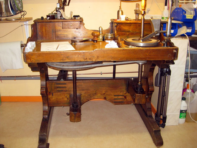

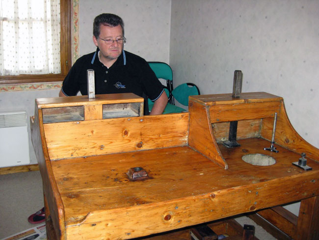

Le but est de restaurer d'anciens meubles de lapidaire du Jura et des roues de poli qui vont avec dans le cadre d'une association.

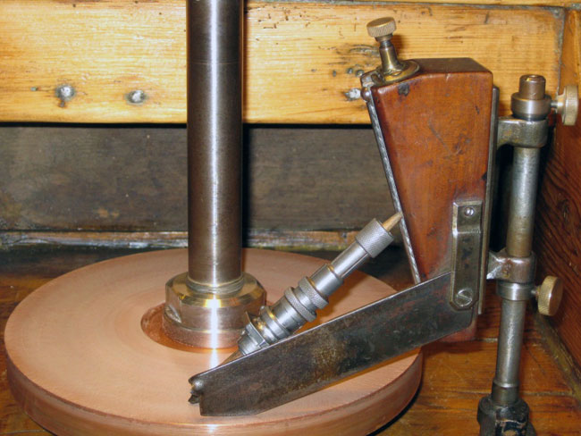

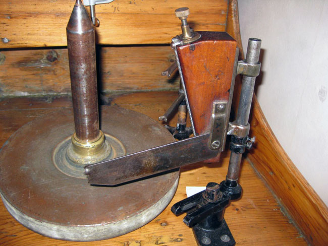

Première question : Quelqu'un connaît-il l'alliage des ces meules d'étain qui nous servent à polir les pierres fines ?
Exemple de roue de cuivre et de taille :
Deuxième question : Puis-je trouver quelqu'un qui pourrait m'orienter sur la fabrication d'un moule pour fondre 2-3 plateaux diamètre environ 28cm ?
