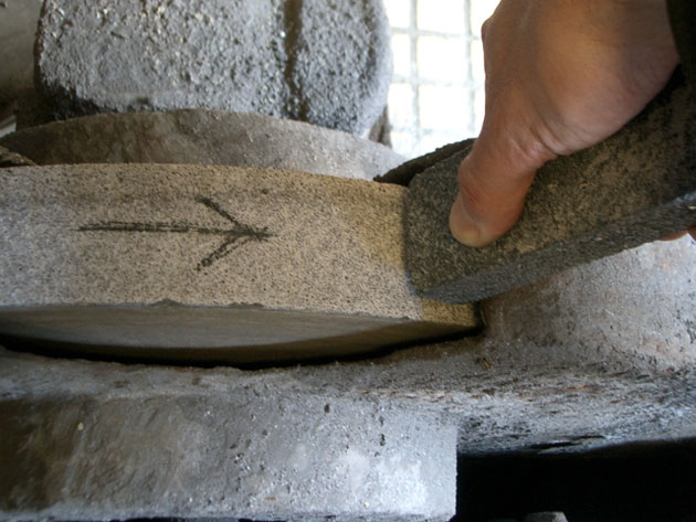

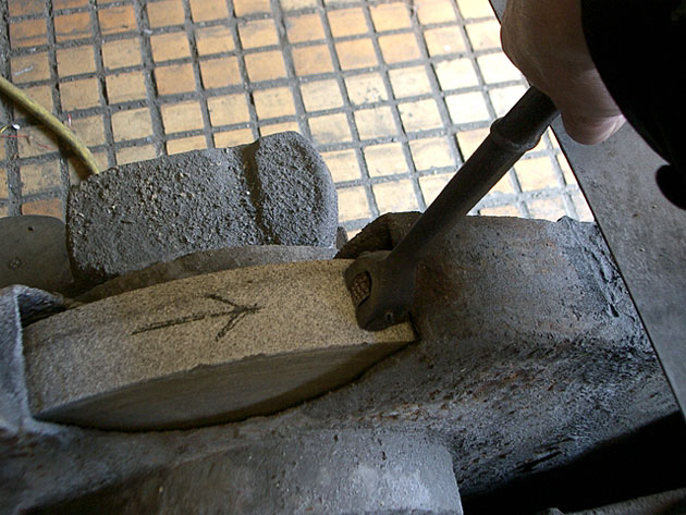

L'utilisation d'un dresseur à molette pour remettre au rond une meule ovalisée :
J'efface les rayures provoquées par les molettes avec une pierre à rifler :

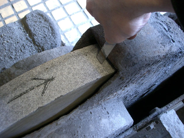

Un fragment de lame de scie pour ouvrir le grain ou déglacer une meule :

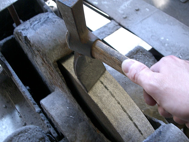

Le piquage avec un piochon peut être fait pour strier sur les traces laissées par un crayon gras sur les protubérances, pour régulariser et donner de la coupe (la reine des techniques, mais difficile, dangereuse et interdite dans l'industrie).

Je ne comprends pas bien la méthode. Cela consiste-t-il à retailler directement la meule ? Celle-ci étant - je suppose - à l'arrêt ?
Re: Retailler une meule à eau : technique du rémouleur
Messagede bpc » Dim 18 Avr 2010 22:01
BDelor a écrit:Je ne comprends pas bien la méthode. Cela consiste-t-il à retailler directement la meule ? Celle-ci étant - je suppose - à l'arrêt ?
Pendant que la meule tourne, on marque ses points hauts avec un crayon gras.
Ensuite, à l'arrêt, on strie ces points hauts.
la meule s'usera plus vite sur ces points hauts, et retrouvera plus ou moins sa rotondité.
(C'est une technique difficile, plutôt réservée aux spécialistes.)
cardoso5fr a écrit:Ouvrir le grain et déglacer, c'est à dire ?
Je ne sais pas si c'est à l'usage qu'une meule peut s'ovaliser, mais quand on regarde celles à vendre sur Leboncoin, 70% sont totalement ovales.
Une meule se déforme facilement, et nécessite un entretien régulier. C'est particulièrement vrai avec les meules naturelles, qui ne sont pas très homogènes.
La surface de la meule peut se boucer avec les résidus de métal, les grains de surface peuvent être usés, etc... ce peut être nettoyé avec la vibration d'une petite lame d'acier appuyée contre la meule en rotation.
