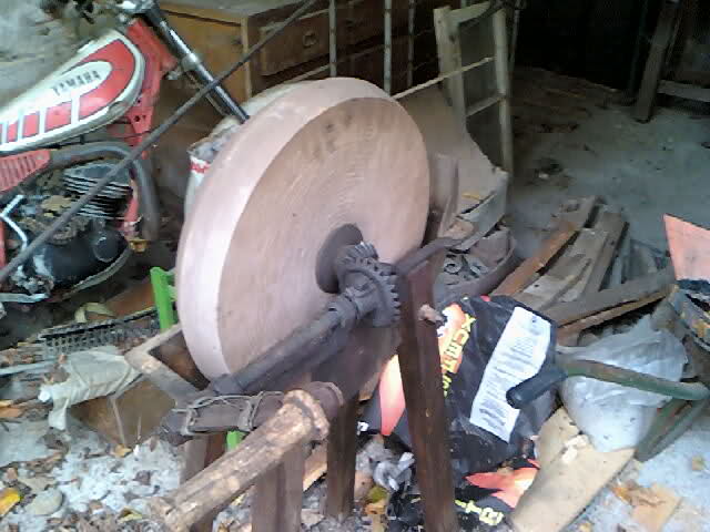

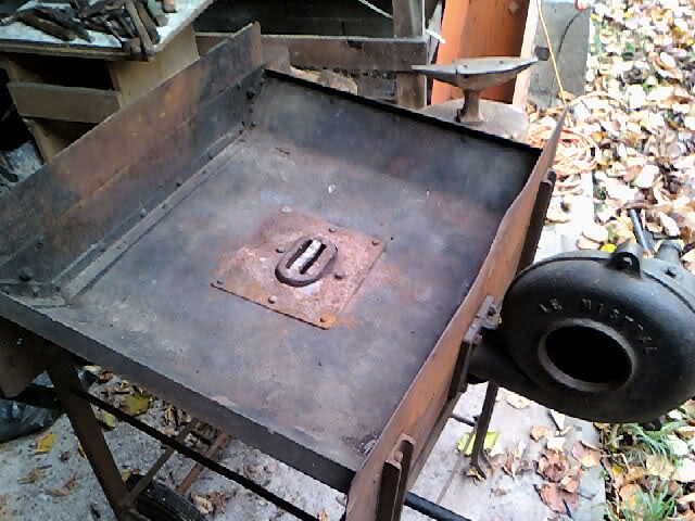

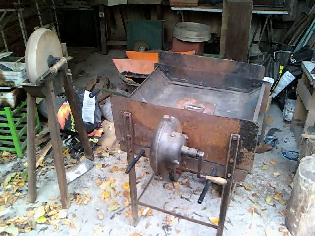

ce matin me voila partie à la brocante comme d'habitude avec mon père, et j'ai trouvé bien plus que ce que je n'espérais : une forge et une ancienne meule à eau pour 120 euros le tout :
Alors qu'en pensez-vous ? Allez-y pour vos critiques.

La forge a l'air bien pour ce qu'on peut en voir, elle semble en assez bon état. Tu ne devrais pas avoir de mal à la remettre à neuf.
Pour ce qui est de la meule, pas d'opinion, sinon que son profil me surprend mais j'imagine qu'il y a une bonne raison à ça, attendons l'avis des spécialistes.

Apparemment la forge est prête à servir. Tu peux réduire le foyer pour faire une économie de charbon en rajoutant des briques réfractaires non scellées, juste assemblées avec de l'argile. Bien sûr, elle sera plus lourde.
Effectivement, la meule devait avoir une utilisation bien précise...

Ta meule biseautée est pour l'affûtage des dents de faucheuse.
Il suffit d'aprocher de la meule en rotation, à sec, un morceau de tube en appui sur une planchette (la meule s'abaissant vers la planchette), pour retailler la meule.
La manivelle perpendiculaire permet qu'elle ne tape pas dans l'objet que l'on affute.
Quand on la motorise, ça permet aussi d'installer une trés grande poulie en contreplaqué pour obtenir une vitesse de 100 t/mn en partant d'un moteur de 1500 t/mn.
