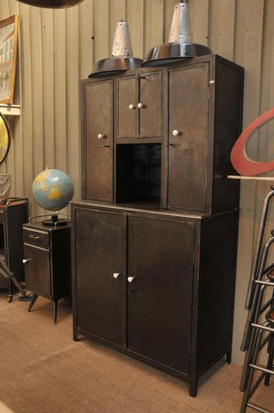

Messagede jeremy0804 » Mar 27 Avr 2010 22:19
après avoir décapé mon meuble ronéo, je souhaiterais obtenir une finition comme sur la photo, sauf que je ne sais comment faire. Pourriez vous me dire si je pourrais obtenir l'effet noir. Dois je mettre du vernis, de la cire ou autre ?
Encore merci.

Messagede jeremy0804 » Mar 22 Fév 2011 17:44
Merci Roseleur,
Peux-tu me dire quelle est la finition utilisée sur le meuble en photo : cire, antirouille teinté ou vernis teinté ?
Quelle est la différence entre le graphite et du colorant noir type Castorama ?

Re: Comment noircir un meuble ronéo métallique ?
Messagede roseleur » Mar 22 Fév 2011 22:00

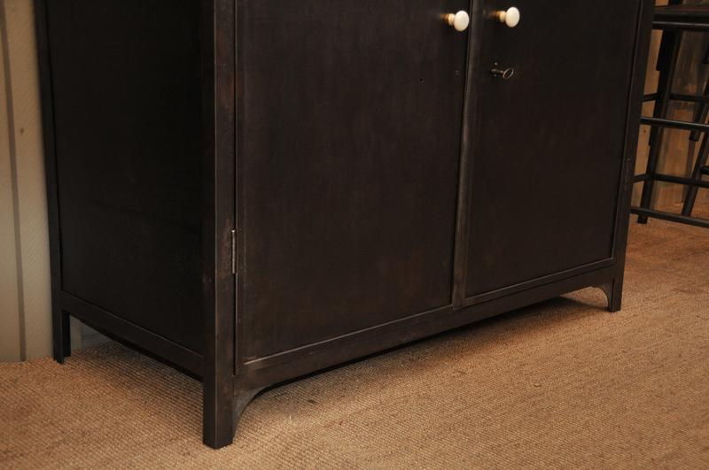

Il est très difficile de juger d'un revêtement sur une photo.
Ça peut être une rouille teintée par un vernis, certains parait-il, utilisent également le Frameto pour noircir le métal.
A mon avis, il y a un fond de rouille crée artificiellement avec un vernis (teinté ?) satiné dessus. L'aspect est assez irrégulier.
Beaucoup de finitions sont possibles et donneront des aspects assez différents en fonction des traitements utilisés et de la manière de les réaliser. Le mieux est de faire des essais sur des échantillons de tôle ; de toute façon, c'est préférable avant de se lancer sur le meuble.
Le graphite est un pigment à reflet métallique gris foncé (anthracite) et son effet n'a rien à voir avec un colorant noir opaque pour peinture.
