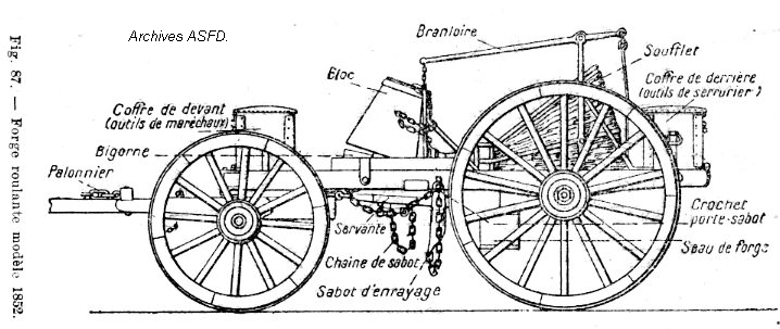

Messagede alpin » Lun 5 Avr 2010 18:29

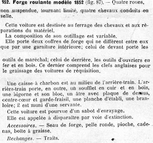

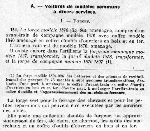

Bonsoir, un début de réponse concernant les forges employées par l'artillerie française :
-Voitures des équipages miliaires de modèles communs à plusieurs services dont les forges :
- forge modèle 1876 et modèle 1876-1897
- forge roulante modèle 1852 (voir pièce jointe).
- forge roulante modèle 1892
et fourgon modèle 1890 et modèle 1903.
alpin

Messagede alpin » Mar 6 Avr 2010 13:17
Texte pour l'illustration du modèle 1852 :

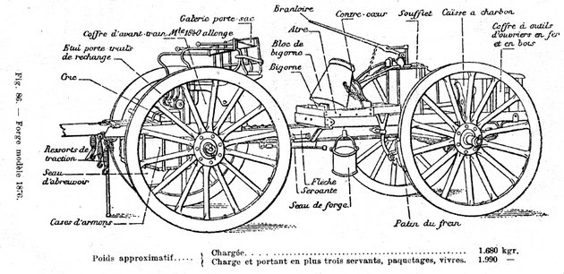

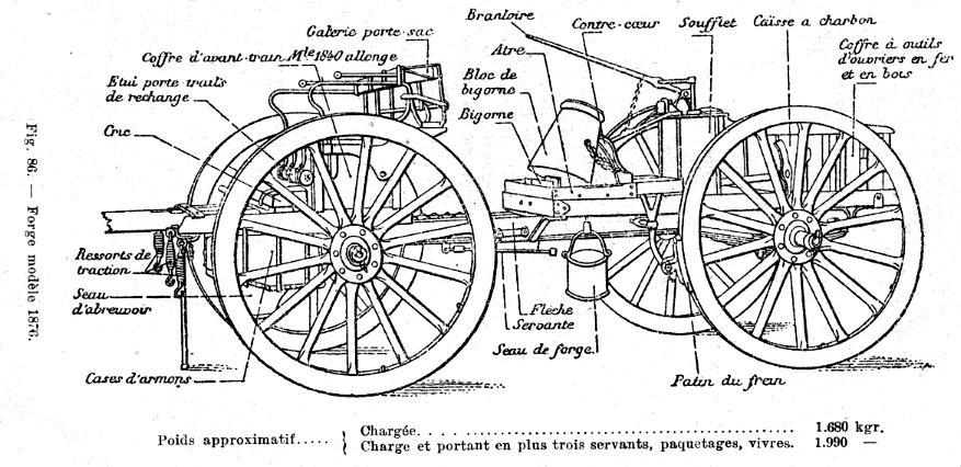

Messagede alpin » Mer 7 Avr 2010 18:10
Un autre modèle : celui de 1876 !

Messagede alpin » Ven 9 Avr 2010 09:43
Description pour le modèle 1876 :

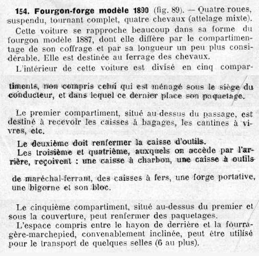

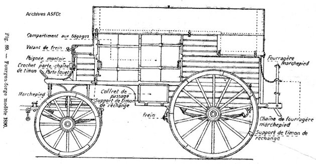

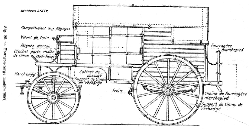

Messagede alpin » Ven 9 Avr 2010 18:53
Fourgon forge modèle 1890 :

Messagede alpin » Sam 10 Avr 2010 15:40
Légendes pour le modèle 1890 :

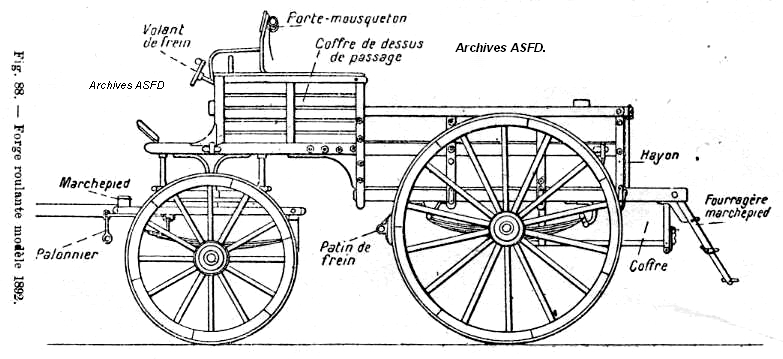

Messagede alpin » Lun 12 Avr 2010 18:00
Forge roulante modèle 1892 :

Messagede alpin » Lun 12 Avr 2010 20:22
Légende du modèle 1892 :

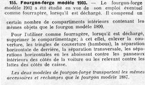

Messagede alpin » Mar 13 Avr 2010 19:03
Fourgon forge modèle 1903 (sans illustration) :
