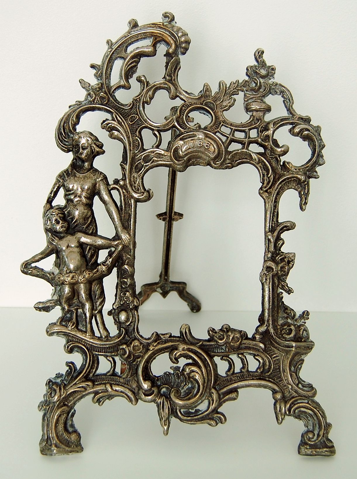

Messagede princessedarling » Mar 6 Sep 2011 17:43
j'ai un cadre que l'on me dit être en bronze argenté, mais certain aspects me font douter de cette information, notamment l'aspect laitonné à certains endroits. Quelle est la matière de cet objet ?

Messagede roseleur » Mar 6 Sep 2011 21:21
Difficile d'après cette seule photo de dire si c'est du bronze, on ne voit pas très bien la couleur apparente du métal. Ce qui est sûr, c'est que ce cadre est relativement moderne et qu'il peut être en bronze (argenté ou pas) ou en zamak laitonné.
Il faudrait faire une photo de l'arrière.

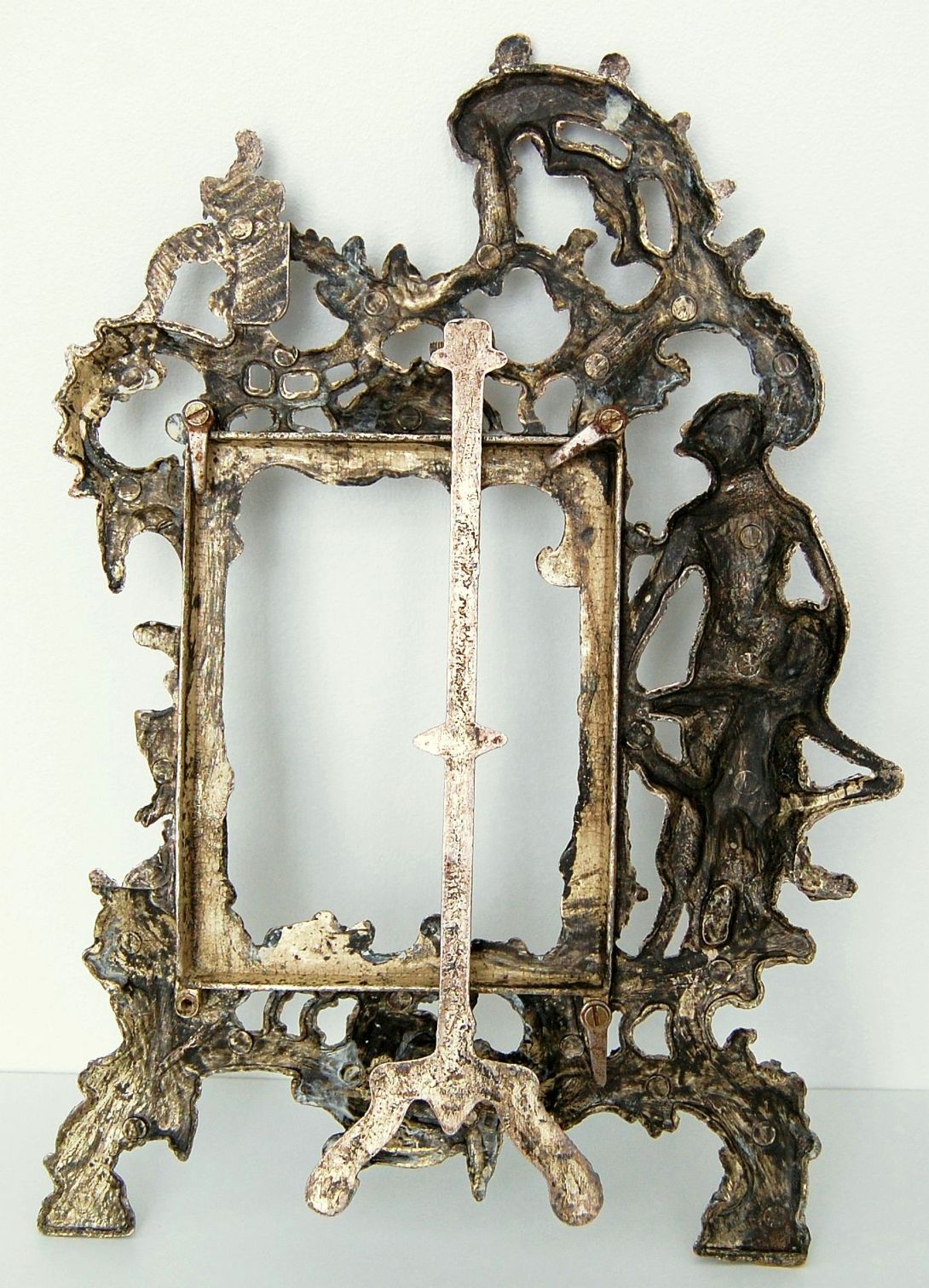

Messagede princessedarling » Mer 7 Sep 2011 09:57
La voici, merci :

Messagede roseleur » Mer 7 Sep 2011 21:03
Il s'agit de métal moulé sous pression, c'est donc un objet postérieur aux années 50. Je pencherais pour du zamak.
Il faudrait gratter une arête derrière : si le métal est gris c'est du zamak, sinon c'est du bronze.
