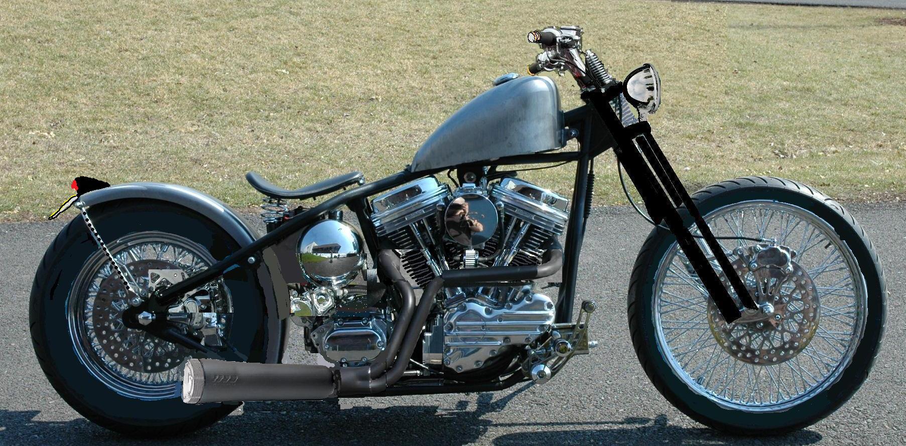

Merci pour ces premières réponses.
Le chrome est à bannir, car je recherche un aspect brut. Au départ, j'étais parti dans l'idée d'un anti-rouille transparent + un vernis mat pour qu'on voie bien le métal et les soudures, mais je me suis dit qu'un traitement de surface pourrait être original et sympa sur le plan esthétique... Je ne pars pas d'une moto ordinaire, mais je construis plus ou moins un "chopper" avec des éléments assemblés.
J'aimerais qu'on puisse me donner justement des contacts de professionnels capables de faire un tel travail, je suis prêt à le faire moi même s'il le faut, mais ce n'est pas l'idée de base... pour l'épaisseur du traitement, je suppose qu'elle peut être supérieure au micron ? non ?
Je joins un photomontage :

Oui un micron, ce n'est pas grand chose en terme d'épaisseur.
Si tu veux un aspect brut alors le zingage pourrait peut être convenir, il va s'oxyder et ternir. C'est ce que l'on appelle le Galvanisé ("Galva") comme les tuyaux d'eau, les citernes ou les tôles. La protection est bonne et l'aspect sera vraiment pour le coup brut et original.
Le galvanisé peut aussi se noircir avec des produits sinon tu peux faire un nickel noir.
Tu peux aussi faire un nickelage mat qui va se patiner légèrement avec le temps ou un bronzage (dépôt de bronze brillant) qui va s'oxyder aussi, mais je ne te garantis pas le résultat final au bout de quelque temps, ça risque d'être trash.
Tout ça, ce sont des propositions pour sortir des sentiers battus, mais je ne suis pas très expert dans ce genre de revêtements.
Si j'ai bien compris tu es du 06, demande son avis sur d'éventuelles finitions et éventuellement une adresse pour le zingage (Ils font le nickelage et le chromage mais je ne crois pas le zingage) aux établissements Moriano à Saint Laurent du Var, Zone industrielle. Tu trouveras facilement leur site sur internet.
En dernier recours, restera la solution du vernis sur tôle brute à voir avec un carrossier.

Bonjour Dany06hd.
Une galvanisation donnera un aspect brut et mat, avec de larges cristaux visibles.
Ne pas confondre la galvanisation à chaud qui donnera ce type de résultat avec une excellente résistance mécanique et anticorrosion pendant longtemps et l'électro-zingage, technique de dépôt électrolytique à aspect brillant et de faible tenue dans le temps.
Il existe plusieurs qualités de galvanisation selon les contraintes environnementales prévues et donc des aspects plus ou moins marqués.
Une page de données complète et simple : Galvazinc Association

merci roseleur et cuprite,
je retiens donc la galvanisation à chaud pour le réservoir, et éventuellement un nickelage noir mat pour le cadre si la résistance mécanique est suffisante, sinon une galvanisation avec un post traitement visant à foncer la couleur.
En effet je suis près de nice, je me renseignerai auprès des ets Moriano, mais s'ils ne font pas la galva..., en tout cas je demanderais pour le nickelage.
Il semblerait que la galvanisation puisse atteindre des épaisseurs de 250 microns, ça devrait résister un bon nombre d'années, je suppose ?
Dans le cas où un vernis serait la seule solution qui me reste, quel type ? Polyuréthane ?
cordialement, daniel
