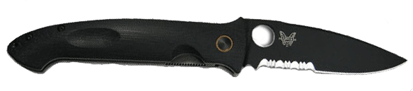

Je viens à vous aujourd'hui pour un renseignement sur un aspect de lame qui m'intéresse beaucoup, mais malgré mes recherches, je n'ai rien pu trouver qui m'explique la technique pour arriver à cela. J'espère donc que vous pourrez m'éclairer.
L'aspect dont je parle est l'aspect noir que l'on trouve parfois sur des lames industrielles ou sur différentes pièce métalliques. Comme des photos parlent mieux que la meilleure des descriptions, en voici :
Je vous remercie de votre aide.

Les photos que tu montres en exemple sont des productions industrielles qui obtiennent cet effet par des procédés hors de portée de l'artisan lmbda. Un petit extrait du site du fabricant pour illustrer le propos :
BP1 COATING: Black Pearl (BP) is a PVD (physical vapor deposition) coating made up of Titanium Carbo-Nitride (TiCN for short). It is a darker, near black, scratch resistant coating with nice decorative qualities.
De manière plus artisanale, il est possible d'appliquer à une lame de couteau les techniques de bronzage utilisées pour les armes à feu. Les plus élaborées font appel à des bains chauds à base de soude, et donc encore une fois à déconseiller en dehors d'une démarche professionnelle. Sinon, les armuriers vendent des produits de bronzage à froid qui peuvent faire l'affaire, (mais ne seront probablement pas compatibles avec un usage alimentaire, dont à réserver à d'autres usages).

Pour la première photo : à l'effet, j'aurais dit que cela a été fait à la flamme ou à la peinture.
Pour ta deuxième photo : l'effet noir est obtenu par des traitements de surface de types nitrurations ou dépôts électrolytiques/gazeux de nitrures/carbures. Ils on pour but d'augmenter la dureté superficielle de la lame sur une couche très fine et ainsi diminuer son usure. En plus, cela est esthétique.
Certains marques utilisent également des dépôts téflons mais moins durables en cas de frottement ; cela pour diminuer leur bruit et leur pénétration (armes de lancer) ainsi que leur effet brillant (couteaux militaires).

Xav41 a écrit:D'accord, je comprends. En somme en industrie, ça cache quelques défauts donc c'est utilisé.
Tu m'as mal compris, je voulais simplement dire que ces procédés (comme l'a précisé Baptor) seront très difficiles à mettre en œuvre en dehors d'un cadre industriel. Ceci dit, il n'y a pas là de défauts cachés (du moins à ma connaissance).
Pour le reste (bronzage à froid), effectivement il faut se poser la question de la compatibilité alimentaire. L'huile de vidange brûlée, qui est effectivement assez efficace question rendu, n'est pas non plus à conseiller pour les usages alimentaires, tu t'en doutes !

Pour les défauts : non, bien au contraire ! Si la surface n'est pas parfaitement propre, cela pose des problèmes horribles.
Je ne dirais pas que c'est difficile à mettre en œuvre... mais les machines coûtent une véritable fortune.
