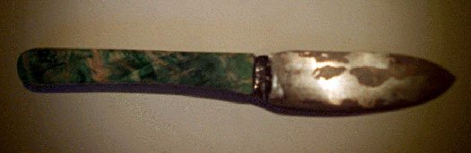

Je vous ai apporté un petit couteau san-maï de ma création... en espérant que cela va vous plaire.
J'ai utilisé du bois vert stabilisé de chez Mercorne.
Comme le dit la technique du san mai, j'ai préparé ma trousse avec deux morceaux de fer pur sur les cotés et un morceau de XC75 au centre, le tout soudé à la forge. C'est un couteau pour ma collection, je ne pense pas m'en servir régulièrement.
Merci à vous.
Léo
Couteau san-maï de 21 cm dont 9,5 cm de lame
au ricasso, la partie noire, c'est le brut que j'ai laissé.

Quitte à utiliser un joli bois stabilisé, je trouve que la lame mériterait tout de même un peu plus de soins dans les finitions : régularisation du dos, correction des irrégularités de surface (même en gardant l'aspect brut de forge), alignement de la lame et du manche...

Je n'arrive pas à voir si ce sont des marques de forge sur la lame, ou la mise d'acier qui ressort sur les flancs.

Messagede Olivier21 » Dim 6 Mai 2012 20:22
merci de cette photo Fleurierdu30. Pourrais-tu en faire une plus détaillée de la lame s'il te plaît ? Il est difficile de voir, là.
