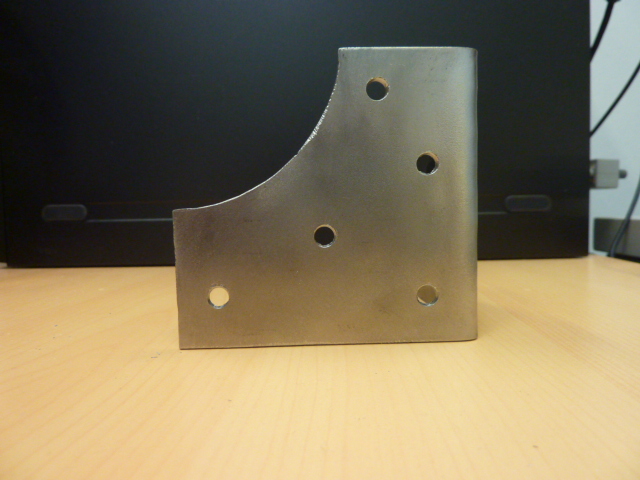

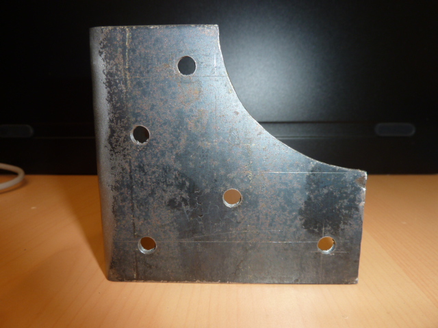

J'ai parcouru, sur ce forum, ce qui est proposé concernant le brunissage. Voilà, j'ai réalisé une table basse dans un style dit "industriel" et à présent je recherche une méthode pour la brunir... J'ai commencé à polir avec une brosse en laiton montée sur meuleuse et j'obtiens le résultat que l'on aperçoit sur cette photo. Je joins également la même pièce sur l'autre face qui n'est pas polie afin de voir la différence car les photos ne donnent pas toujours le vrai rendu.
Pour le brunissage, j'aimerais une méthode qui donne une patine de métal ancien. J'ai lu sur ce forum la méthode de l'huile brulée appliquée sur le métal puis chauffé au chalumeau : ça me paraissait une technique assez naturelle dans le principe ! Quel serait le niveau de chauffe pour cette méthode....?
Autrement, j'ai lu ailleurs des méthodes de brunissage, dites à froid, utilisées pour le brunissage des canons de fusil, avec les produits par exemple des 3 liqueurs. Seulement, il faut après chaque bain tremper la pièce dans l'eau bouillante, et le châssis de ma table mesure 1.2m X0.70 x 0.50. Il faudrait donc réaliser un bac pouvant contenir un tel volume d'eau et il faudrait beaucoup d'énergie pour la porter à ébullition !
Quant à l'hématite, a priori cela ne demanderait pas de faire bouillir la pièce métallique. Est-ce compatible avec mon métal ?
Ensuite pour la protection, je pensais appliquer une cire, huile ou vernis, ... Le rustol est-il un vernis ? Donne t-il une coloration ?
Vos conseils sont les bienvenus ! Merci.

Messagede roseleur » Jeu 5 Juil 2012 21:30
Un brunisseur pour acier à froid conviendra. Il faudra un bon rinçage à l'éponge humide et surtout séchage.
Le Rustol est bien un vernis, il est semi brillant une fois sec et a une légère nuance jaune. Une cire peut convenir aussi.

Messagede roseleur » Ven 6 Juil 2012 21:39
Quelle recette ou quelle référence de produit prendre pour un brunissage à froid ?
Il existe plusieurs fournisseurs pour les produits de ce type, par exemple parant-michaux.fr ou easylabfinish.com et d'autres en faisant une recherche sur "brunisseur métal".
Le brunissage, c'est bien le métal qui fait une réaction en surface formant ainsi une pellicule protectrice ? Ce type de traitement est-il résistant dans le temps ?
Et du coup, n'y a-t-il pas de sur-épaisseur (pas de changement dimensionnel), comparé à une méthode par application d'une peinture qui lui donnerait la couleur ?
Il s'agit bien d'une réaction chimique sans épaisseur et protectrice. La couleur ne résistera pas en cas de frottement important mais peut être vernie. Dans ce cas un vernis teinté ferait aussi l'affaire comme le dit aurigod, mais l'aspect sera différent moins proche d'une couleur réalisée chimiquement. D'un autre côté, la patine avec le brunisseur ne sera pas forcément évidente à réaliser et donnera un résultat nettement moins régulier qu'un vernis teinté.
