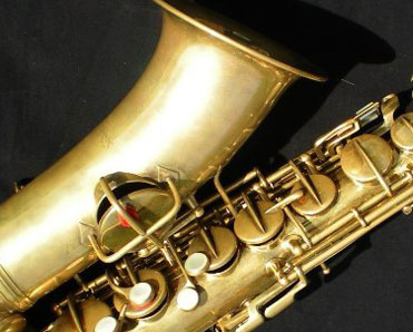

Voilà un exemple de patine naturelle (après environ un an) déjà jolie mais encore inachevée, les zones peu exposées au manipulations restent brillantes et sensible au vert de gris.

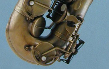

Voilà un exemple de patine "artificielle" réalisée par un professionnel (un peu trop noircie à mon gout mais quand même intéressante).

La patine brune présentée semble réalisée à partir d'un produit brunisseur pour métaux cuivreux à base de sélénium ou de polysulfure de potassium. Ce sont les produits que je conseillerais à priori. D'autres recettes conviendraient sans doute mais je pense plutôt à des patines par immersion en bain bouillant qui donneraient des résultats plus réguliers et plus solides avec des couleurs différentes.

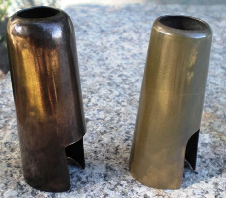

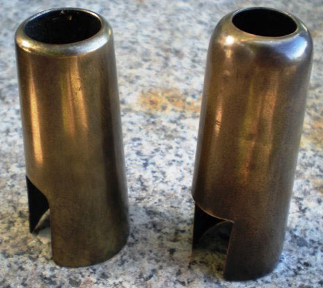

J'ai parcouru le web pour trouver quelques "recettes", je n'ai pu en appliquer aucune faute d'avoir les "ingrédients" mais j'ai fait quelques essais à l'aveuglette avec ce dont je disposais.
Sur 2 couvres-bec en laiton préalablement brillantés :
    Celui de gauche : Sulfate de cuivre + ammoniac, par trempage 1 min, (après 15 min on obtient un noir très dense).
    Celui de droite : Sulfate de cuivre + acide chlorhydrique (solution très concentrée au pinceau, rinçage immédiat).
C'est intéressant mais celui de gauche semble un peu "artificiel", celui de droite très mat, voire laiteux (la photo lui est favorable)
J'ai fait un essai en appliquant successivement les 2 solutions, c'est mieux mais le traitement est beaucoup trop fort pour un instrument entier.
Conclusion, je n'ai pas la solution miracle : ces patines ne sont pas mal mais je ne sais comment faire évoluer les proportions pour les améliorer. De plus les solutions concentrées sont difficiles à appliquer au pinceau sur de grandes surfaces sans faire de traces (il faut que j'essaie par tamponnage), et les bains contraignants. L'idée de l'enceinte fermée me tente bien.

Je pense que par couches successives avec des solutions assez diluées et par tamponnage, je devrais atteindre un résultat plus ou moins satisfaisant mais je crains de créer un effet de grain (de texture) avec le tamponnage. Il faut que j'essaie.
Par contre le gratte-brossage est sans doute délicat sur les saxos d'autant plus que la tôle de laiton est fine et les gravures peu profondes. Il faut donc éviter tout procédé abrasif. Un bon lustrage au chiffon pourrait peut être suffire. C'est déjà du boulot sur toutes les pièces !
Ceci dit j'ai fait d'autres essais assez sympathiques, mais les résultats obtenus sur un couvre-bec ne sont pas forcément reproductibles sur un saxophone entier ; car même complétement démonté, il reste toujours des brasures à l'étain et à l'argent qui assemblent les différents éléments. Sur l'argent, ça ne bouge pas ; mais sur l'étain, j'obtiens un noircissement de la soudure (pas trop gênant) et un très vilaine couronne rose sur le laiton en contact (photo).
J'espère qu'avec une solution plus diluée appliquée par tamponnage, je n'aurais pas ce phénomène.
Je commence à comprendre que malgré ma chance de débutant d'avoir trouvé au hasard 2 solutions qui donnent des résultats sympathiques, j'ai encore beaucoup d'essais à faire avant de pourvoir me risquer sur un instrument.
