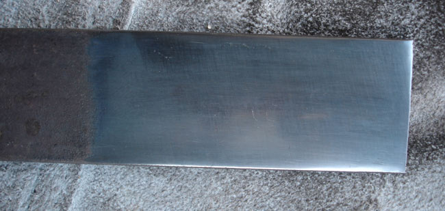

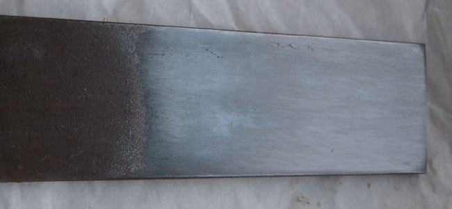

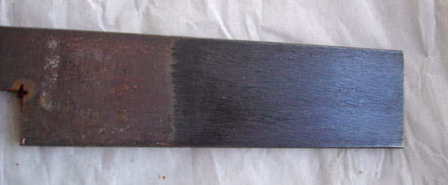

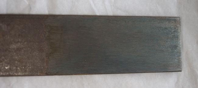

Messagede roseleur » Mar 13 Oct 2009 21:46
En photo, c'est difficile à rendre mais voici quand même quelques photos d'essais faites successivement sur la même surface de barreau :
- surface passée au grain 50 / produit dilué :
- produit concentré :
- surface polie brillante / produit dilué :

Messagede Shimegi » Mar 20 Oct 2009 09:03
Ok, ça mérite son nom, le rendu est proche de la couleur d'une hématite.
