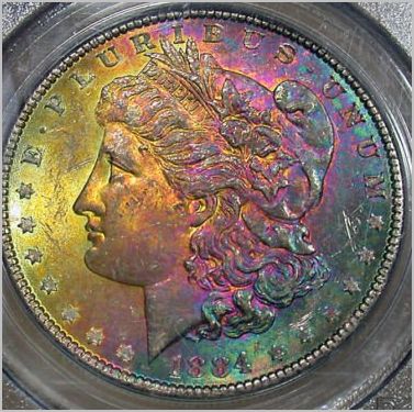

Premier post pour moi sur le forum afin d'éclairer ma lanterne, sur la patine naturelle de l'argent métal.
J'ai vu sur le forum, que certains d'entre vous, pouvaient recréer certaines patines avec quelques recettes chimiques dont les conceptions sont plus ou moins faciles à recréer. Je sais que la patine de l'argent vient avec le temps (comme beaucoup d'autres métaux bien sur) mais ce que je ne sais pas et ne comprend pas :
- Quelles sont les conditions et les milieux naturels qui font que certains objets se patinent plus vite que d'autres ?
- Pourquoi certains objets en argent obtiennent une patine différente (noir, marron, bleu irisé, mordoré et autres) dans certains milieux ?
Une monnaie avec patine irisée qui m'interpelle
En temps que collectionneur de monnaies en argent est créateur de bijoux en argent, je possède plusieurs exemplaires qui ont ce genre de patines naturelles (sus nommées) mais je m'interroge beaucoup sur la façon de la recréer naturellement ou chimiquement pour mes bijoux.
merci a vous de m'éclairer.

La patine de la médaille présentée sur la photo est une patine de type patine irisée d'interférences.
L'argent n'oxyde pas mais se sulfure très facilement en captant le soufre contenu dans l'air (pollution). Cette couche de sulfure d'argent est incolore mais en fonction de son épaisseur les rayons lumineux sont diffractés différemment et la couleur change avec le temps .
Elle passe du jaune au orangé, violet, bleu puis gris, ce que l'on voit magnifiquement bien sur la photo.
Sur les conditions qui provoquent des différences d'oxydation, elles sont parfois un peu mystérieuses comme pour cette médaille. Celle-ci a, semble-t'il, été exposée de manière irrégulière mais progressive à l'action de l'air. Il est probable que celle-ci était placée dans une pochette avec le côté gris du côté de l'ouverture où l'air se renouvelait plus vite ; la partie la mieux exposée à l'air captant plus de soufre.
Les autres facteurs intervenant sur la patine sont la température, la nature et la composition chimique du milieu dans lequel elles se trouvent (eau, air, terre...) et la durée d'exposition.
Pour recréer ce type de patine, il existe une préparation commerciale utilisée dans le milieu de la bijouterie-orfèvrerie destinée à noircir l'argent et qui, utilisée diluée, permet d'obtenir des patines de ce type mais l'aspect sera beaucoup moins naturel.

Pour obtenir une patine comme sur la photo, il faut une couche de sulfure très fine.
La mise en présence, sans contact, d'un objet en argent, bien nettoyé et dégraissé, avec un oeuf dur (qui vient de cuire) et écrasé, dans une enceinte fermée (sac plastique transparent pour voir ce qui se passe) devrait donner rapidement une couche de sulfure (quelques minutes pour un début de résultat). Ensuite, la façon dont vous exposez la pièce aux vapeurs sulfurées de l'oeuf pourra donner des effets différentiels sur la surface.
Et en plus, l'oeuf reste consommable après vos expériences... technologie 100% recyclable.
Sinon, certaines sources hydrothermales dégagent des vapeurs soufrées, si vous avez cela à proximité, ce peut être une solution : exposer la pièce à ces vapeurs.

Quand tu parles du produit de bijouterie, orfèvrerie qu'ils utilisent; quel est-il ? Quel et le nom du produit ? L'utilisent-ils pour le diluer pour l'obtention d'une patine d'interférences ?
Ce produit s’appelle le noir argent et se trouve chez parant-michaux.fr. Les bijoutiers l'utilisent concentré pour noircir l'argent mais j'ai remarqué qu'en l'utilisant dilué ou usagé, il produit ce type de patine.
La solution de cuprite est très bien et écologique. Il existe aussi le barèges qui est un sulfure de potassium qui peut produire aussi un effet similaire.
Les résultats sont aléatoires et demandent des essais.

En ce qui concerne l'argent premier ou second titre, je ne connais pas de différence notable d'oxydation avec le noir argent mais il est vrai que l'oxydation naturelle est plus noire et plus belle avec de l'argent 1er titre qu'avec du second. L'argent à 800 fait parfois du vert de gris mais je n'ai aucune expérience sur l'oxydation du cuivre dans ce type d'alliage.
