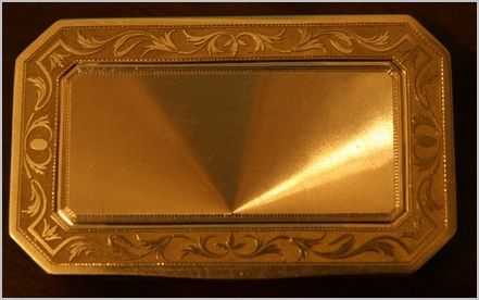

Y a-t-il un moyen, chimique ou naturel pour la patine d'un objet en or, car je ne trouve rien nulle part sur le sujet ?
Merci pour vos réponses.

de quelle sorte d'or et quel objet s'agit-il ?

Messagede math40 » Mer 6 Juil 2011 00:07
bonsoir,
il s'agit d'une tabatière en or 24 Carats qui a été nettoyé :

Messagede roseleur » Mer 6 Juil 2011 21:01
L'or est un métal inoxydable, c'est pour cette raison que le nettoyage a donné un excellent résultat - trop peut être. Une patine au sens d'oxydation chimique n'est pas possible.
La seule solution est un encrassage des ciselures pour essayer de recréer un vieillissement naturel. Ceci peut être réalisé avec une cire ou une gouache marron ; ceci pour un objet en or massif.
Pour un objet en métal doré ou plaqué (vermeil compris), l'oxydation du métal support se manifeste par porosité à travers la couche d'or, dans ce cas la problématique est différente.

Messagede BDelor » Mer 6 Juil 2011 23:15
Il est aussi possible de jouer sur les contrastes de brillance par brunissage.
