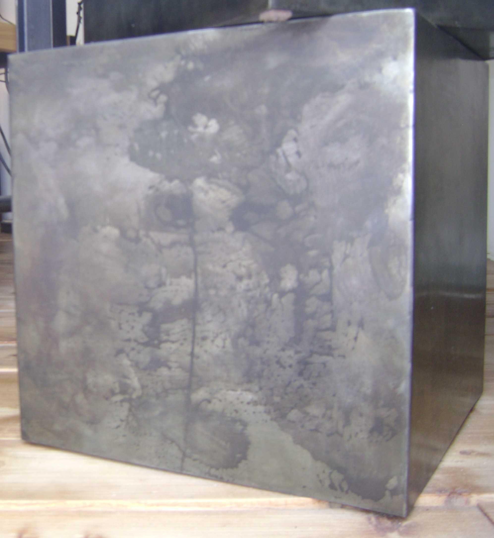

Je souhaiterais réaliser la même patine que sur le cube ci-joint mais je ne sais pas comment faire car le ferronnier qui m'avait fait ces 2 cubes n'existe plus et je n'arrive pas à le retrouver.
Le cube est vernis à la fin. J'aimerais appliquer cette finition sur une console...

Le produit a été passé sommairement à l'éponge en faisant des coulures.
Dès que l'effet recherché est atteint, il faut bien rincer.
Il faut passer le produit cité sur cette page noircir un métal ferreux.
On le trouve aussi dans la marque Liberon sous le nom d'Hématite. C'est un produit de bronzage des métaux cuivreux mais il fonctionne aussi sur le fer.
Il faut le diluer et faire quelques essais préalables. Il est possible "d'effacer" avec de la poudre à récurer en cas de besoin.

C'est aussi un effet qui se crée lorsque 2 plaques de tôle neuves, donc huilées, sont plaquées l'une sur l'autre avec un peu d'eau entre les deux et laissées un certain temps.
Les effets sont alors moins maitrisables.

C'est difficile de juger d'après photo, il me semble que c'est vernis sur une patine très légére.
