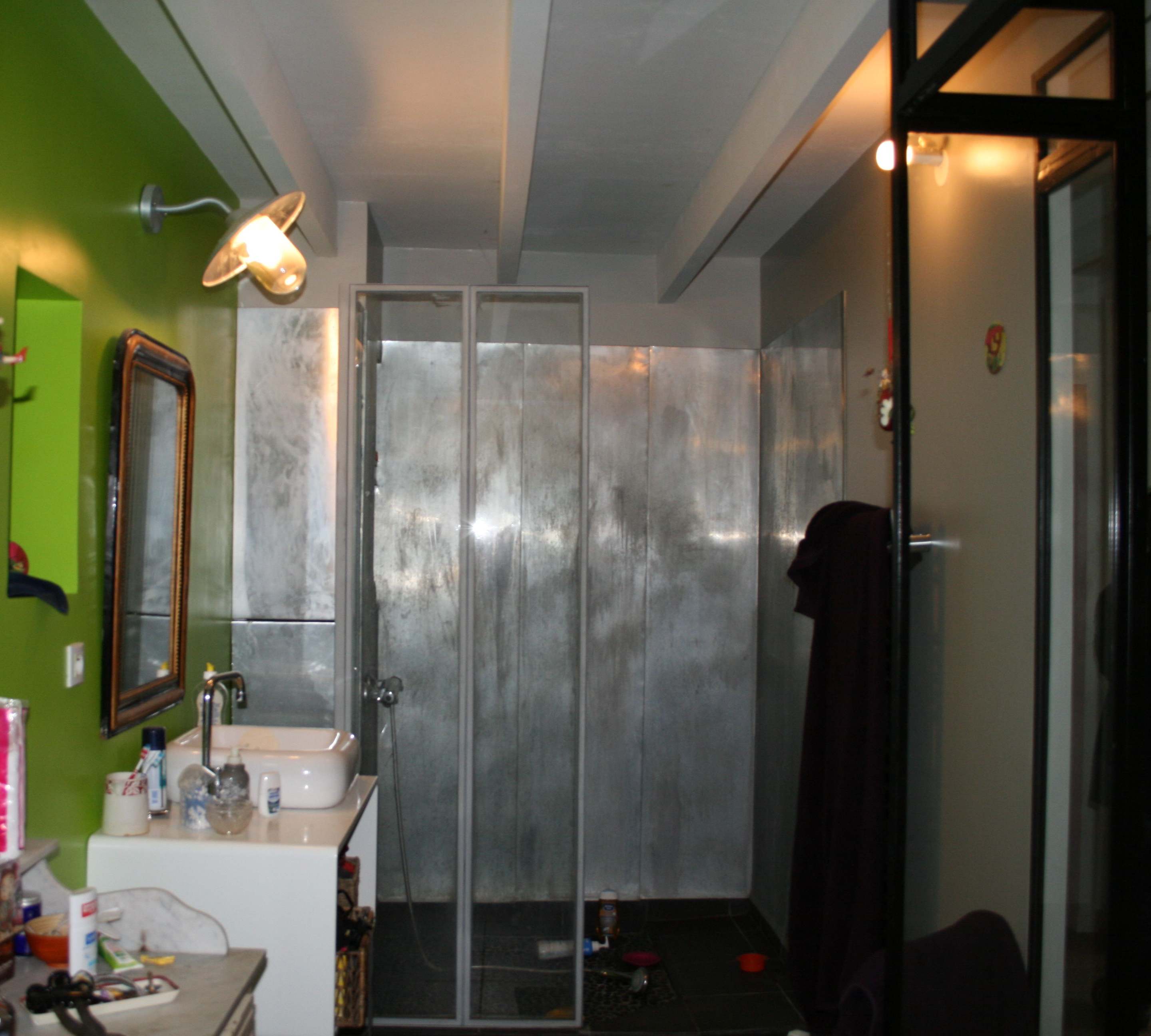

Messagede ChipiLO » Lun 27 Juil 2009 10:27
Vous pouvez voir sur la photo qu'il s'agit d'une douche italienne avec un pare douche en zinc naturel. Ce n'est pas de moi mais je trouve plutôt chouette. La photo a été prise lors de ma 1ère visite ; depuis, le zinc est beaucoup plus propre. Je pense que les anciens propriétaires ne touchaient pas du tout aux parois car il y avait vraiment beaucoup de calcaire.
Il n'y a rien dessus, il est resté à l'état brut. Le zinc avait beaucoup souffert avec les produits d'hygiène, savon, shampoing et produits d'entretien.
J'ai fini par le nettoyer avec de la paille de fer, ainsi que de l'ammoniaque. C'était bien usant à faire mais le rendu me plaisait bien.
La question est :
Que pourrais-je mettre pour faciliter l'entretien ?
Je ne peux pas nettoyer avec des détergents mais je ne peux pas éviter les traces qui "oxydent" les parois avec des petits points blancs.
Il doit bien exister une solution pour rendre les parois "étanches à ces produits".
Un vernis ? Une cire particulière ?
Un produit qui tient dans le temps si possible parce que je ne me vois pas vernir toutes les semaines dès que je nettoie la douche.

Messagede roseleur » Mer 29 Juil 2009 20:26
Je pense qu'il n'y a pas grand chose à faire, en plus le zinc est un support difficile pour les peintures ou les vernis surtout en conditions difficiles.
Peut être est-il possible de le recouvrir par une résine à deux composants ?
Fait maison c'est très aléatoire et très difficile à décaper en cas de ratage et ce n'est pas sûr que le zinc soit un support approprié.
Une peinture ou un vernis monocomposant ne tiendront pas.
Je ne vois pas trop d'issue mis à part considérer que ces plaques sont faites pour évoluer en coulures et projections. Du moment que c'est propre, pourquoi pas ?
La patine va évoluer toute seule, mais il faut être patient : une fois que ce sera tout gris ça aura un autre aspect, un peu brut mais ce peut être sympa.
L'entretien ordinaire uniformisera un peu la patine avec le temps, beaucoup de temps.

Messagede ChipiLO » Jeu 30 Juil 2009 09:01
Merci Roseleur ... c'est bien ça le problème.
C'est pour cela que je posais la question parce que je me disais qu'en le cirant un peu, je limiterais les tâches ?
L'aspect en effet change un peu, mais je pense qu'il faudra des années en sachant que là ça doit faire 4 ans que ça existe.
J'aime plutôt bien l'aspect, mais c'est très terne, ça donne un effet de pas propre et moi ça bon... je n'aime pas *pleure*.

Messagede roseleur » Jeu 30 Juil 2009 19:50
La cire peut être une solution mais elle risque de blanchir avec l'eau.
Tu peux faire un test près du sol où il y a beaucoup de projections.
