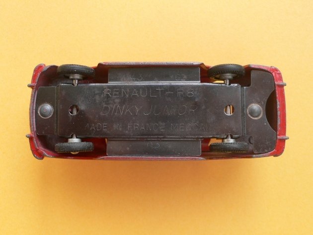

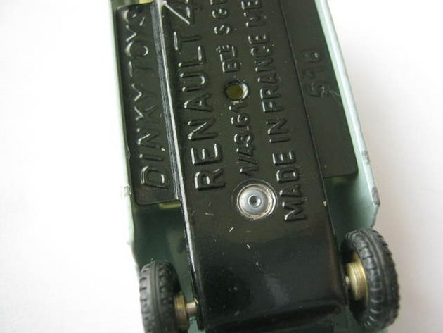

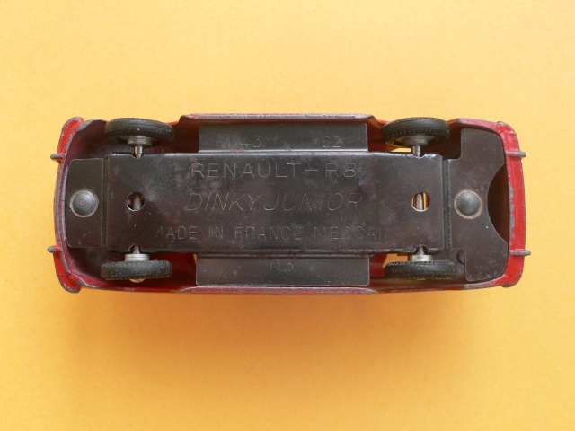

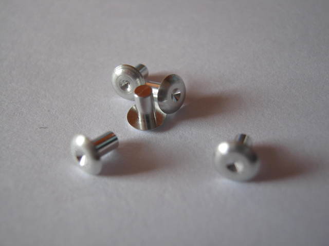

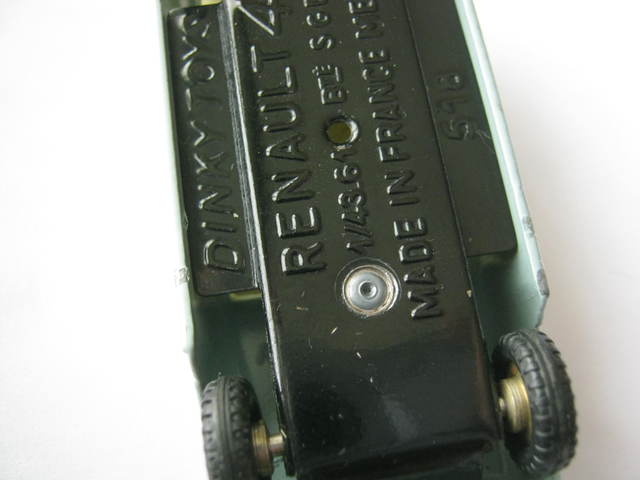

je suis un passionné de restauration sur les jouets anciens et il m'arrive assez souvent de travailler sur des métaux pour refaire des pièces manquantes sur des petits véhicules et divers jouets qui ont généralement entre 40 et 60 ans.
Je bute sur un petit problème depuis un certain moment, à savoir la patine sur l'aluminium. Mon but étant de reproduire mes restaurations de jouets anciens, le plus proche possible de l'original afin de satisfaire mes clients ; je fais ici appel à vos connaissances concernant les patines sur métaux et j'aurais voulu savoir quel est le procédé pour casser le brillant d'une petite pièce d'aluminium et lui donner un aspect gris comme ceci :
L'aspect patiné par le temps que je souhaite reproduire :
Amicalement, Jean-Pierre

Messagede callahan » Mer 30 Mar 2011 20:22
Grand merci à toi Roseleur, je vais tester ce que tu m'as donné comme recettes et te ferai savoir ce que ça donne au final.
J'ai déjà testé également le Destop en gel avec un coton tige et au final ça donnait plus ou moins un aluminium grisâtre et piqueté.
