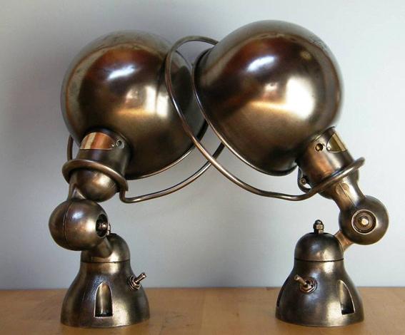

je viens régulièrement sur ce forum depuis que j'ai décidé de me lancer dans la restauration d'une lampe Jielde et j'y ai trouvé de précieux renseignements, mais là je ne trouve pas les réponses dont j'ai besoin. J'aimerais la faire avec une finition graphite (comme sur la photo jointe). Seul problème : je n'y arrive pas !

La laine d'acier ne fait pas briller ; au contraire sur un vernis bien sec, elle le rend mat voire peut l'attaquer ; sur une cire, elle l'enlève.
Après du rustol et du graphite, le résultat doit être assez brillant.
En cas d'utilisation de la crème directement sur le métal, il faut simplement lustrer avec un bas.

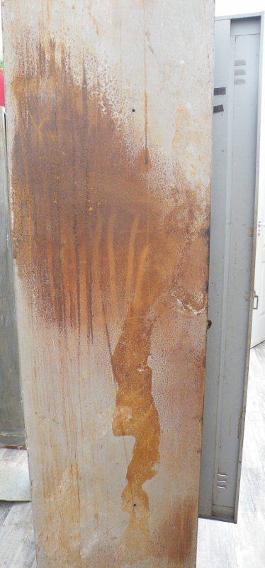

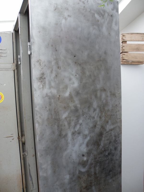

Trêve de bavardages, j'en viens aux faits : j'ai un problème de finition pour un vestiaire trois portes (ci joint photos avant / après).
Avant traitement.
Avant traitement.
Après traitement.
Après traitement.
Le résultat après décapage et antirouille rustol est correct mais je voudrais le protéger (nombreuses traces de doigts). J'ai cherché partout après la fameuse crème pour ferronnerie Liberon en vain. Le mélange vernis/poudre de graphite me tente bien.

Le mélange vernis-graphite peut être posé sur le rustol après avoir fait un test de résultat esthétique et de compatibilité avec le vernis sur une surface peu visible.

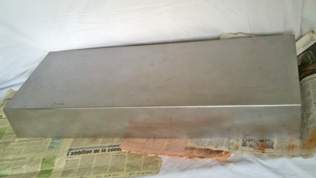

J'ai actuellement une marche en métal dans mon salon (voir photo) que je viens de nettoyer, dérouiller (avec citron vert et sel) et à qui j'aimerai donner un peu de caractère.
Je compte suivre les instructions données par Fwed un peu plus haut car je trouve le rendu de sa lampe sublime.
Fwed a écrit:
  • Après un polissage soigneux, pour obtenir un métal clair, j'ai appliqué une couche de Rustol pour permettre une accroche du graphite.
  • J'ai ensuite appliqué calmement avec un coton mon graphite (barre de graphite achetée pas cher dans une papeterie, puis grattée pour en faire une poudre) en tournant jusqu'à obtenir l'effet attendu (+ ou - noir, moi je voulais un effet fumé).
  • Ensuite, j'ai déposé 4 couches de vernis pour produire une "croute" de protection : n'oublions pas que je retapais une lampe de bureau.
J'ai 2 questions :
Premièrement, j'ai un doute sur l'application du graphite : il faut le mélanger à du vernis, est-ce bien cela ?
Deuxièmement, que me conseillez-vous comme finition puisque c'est une marche sur laquelle on passe plusieurs fois par jour (elle permet d'aller de la cuisine au salon). Plusieurs couches de vernis suffiront-elles ?

Pour la réalisation, c'est du Rustol seul que tu appliques sur ta marche, tu le laisses sécher.
Ensuite avec ta poudre de graphite et du coton (de base en boule ou autre), tu réalises des petits cercles, en rajoutant plus ou moins de poudre jusqu'à obtenir l’effet escompté.
Effectivement ensuite ce qui va te poser problème, c’est la protection due aux passages répétés.

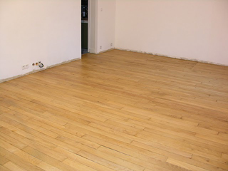

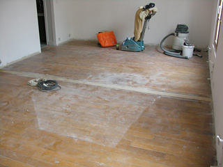

Moi j’utiliserais un vitrificateur, c’est fait pour protéger les parquets (c'est très résistant et fait pour les passages répétés) et ça existe en mat (j’en ai chez moi et pour prouver que ce n’est pas un conseil de vendeur, je poste une photo) :
[Hors sujet ON / Avant ponçage]
[Hors sujet / Après ponçage et vitrification "Incolore Mat"]
[Hors sujet OFF]
Après le problème va être de savoir si celui-ci va bien accrocher sur ta marche...
Ceci dit, si tu essaies, ce ne sont pas des produits très onéreux donc tu ne prends pas trop de risques (si c’est pour et chez toi), au pire ça te coutera un peu de temps si le résultat ne te plait pas ou s’estompe plus vite que prévu en ne tenant pas…
En tout cas patience et bon courage !

Messagede Shamilda » Mar 7 Juin 2011 15:20
Merci Fwed pour la réponse.
C'est une bonne idée le vitrificateur pour parquet.
J'ai déjà acheté du vernis, donc je vais mettre 2 couches de vernis et pourquoi pas ensuite le vitrificateur (qui doit mieux accrocher sur du vernis que sur le métal nu).

je me permets d'émettre un doute quant à la tenue mécanique du vitrificateur : j'ai bien peur que sa souplesse ne soit pas compatible avec les déformations du métal sous le poids d'une personne.
