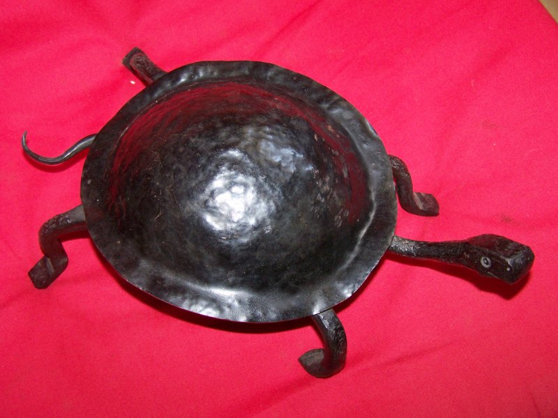

Pour noircir le fer, je la fume dès l'allumage de ma forge ; puis pour des objets de déco par exemple d'intérieur, je passe de la cire d'abeille lorsque le fer est encore chaud : le rendu est sympa et brillant.

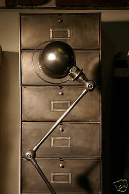

Je me décide à demander votre avis et à enfin poster après avoir lu pas mal de choses sur le net, pour avoir (je l'espère) les avis d'experts en ce qui concerne le rendu poli graphite. J'ai bien sûr lu le début de ce sujet, c'est aussi ce qui me fait venir ici.
Je voudrai pouvoir obtenir ce rendu :

D'après la photo, le rendu est dû, à mon avis, à un début d'oxydation de la tôle qui avait été mise à nue. Le vernis mis après pour fixer, ou mauvais vernis qui n'a pas stoppé l'oxydation, ce qui dans quelques temps fera apparaître de la rouille.
Tu peux obtenir ce rendu en mélangeant du pigment au vernis afin de le "salir ".
Faire des essai sur un échantillon : pigments noir, brun, etc...
Ne pas hésiter à les mélanger (attention au dosage, certains pigments assombrissent plus que d'autres pour la même quantité).
Et choisir un bon vernis.

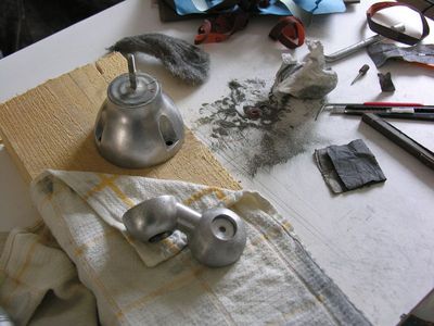

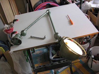

Sinon, j'ai commencé le ponçage de la peinture qui était écaillée et avait subi les assaut du temps...
La voici avant :
et pendant (aujourd'hui) :

Sur ce type de lampe beaucoup d'éléments sont en fonte d'aluminium, il me semble. L'oxydation se montrera plutôt par un aspect terne, grisâtre, n'étant pas dangereuse pour l'objet dans des conditions normales d'utilisation.
Les éléments susceptibles de rouiller sont les tubes et la barre qui sert à diriger la lampe.
Personnellement, je suis plus favorable au vernis légèrement "sali" ou à laisser le métal se patiner un peu, puis de vernir (vernis "propre").

thierry loeve: Je te confirme que les pièces poncées sont bien en fonte d'aluminium.
et je suis assez d'accord pour l'utilisation d'un "vernis légèrement sali"...
