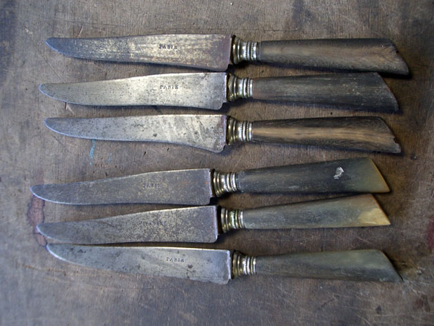

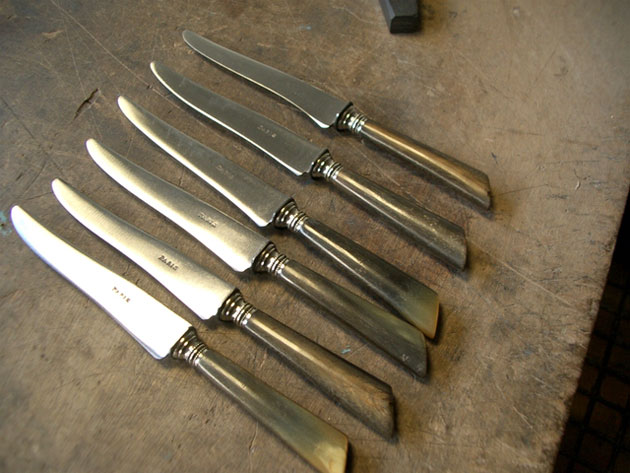

Réception:

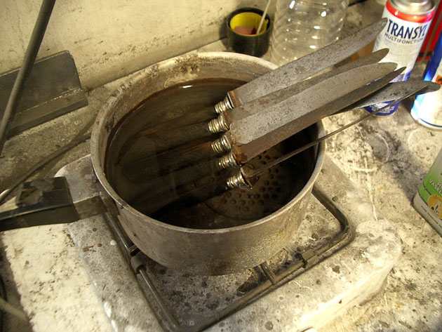

Dans l'eau chaude :

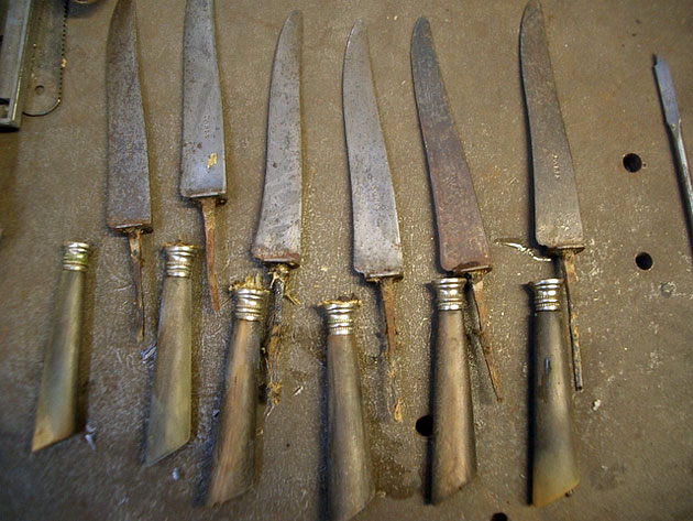

Les couteaux démontés :

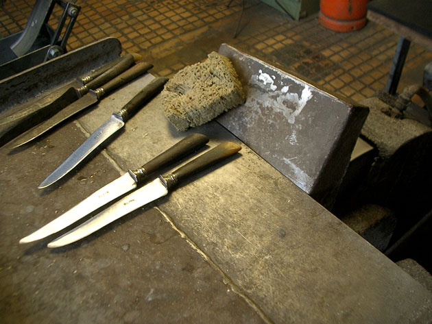

Les couteaux recimentés:

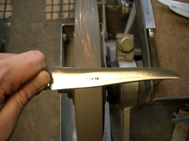

Emouture:

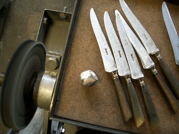

Brillantage virole :
frottage du manche:

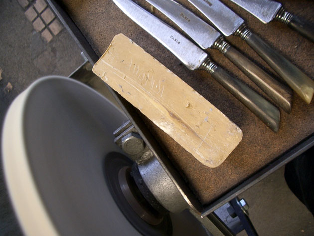

Polissage des lames :

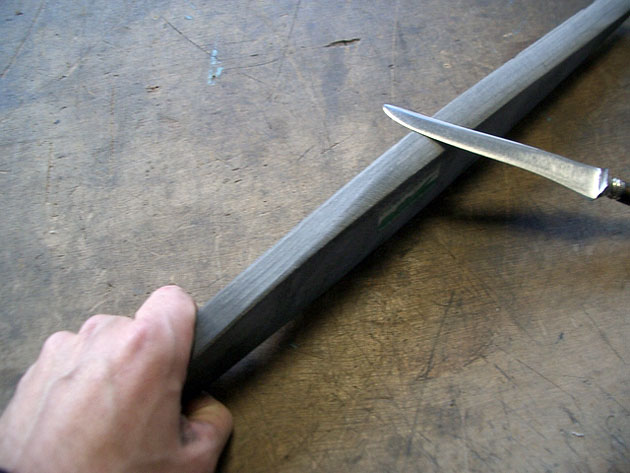

Morfilage :

Réception:

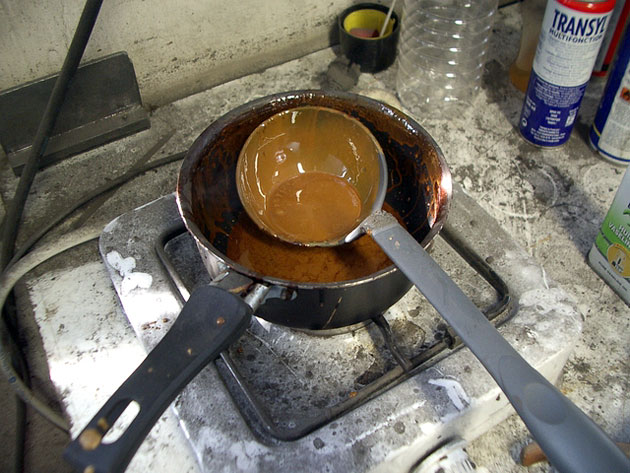

Le ciment :

Emouture:
