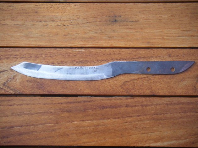

Sur une lame de couteau de récupération (il y a de l'inox), après retaillage, j'ai commencé l'émouture à la lime, puis quand j'ai voulu affiner le grain de l'emouture au papier de verre : impossible d'affiner. J'ai réessayé à la lime.
Est-il possible que ma lame se soit "partiellement retrempée" ? Si oui quelle solution voyez-vous ? Si non, quoi ?

comme tu as pu le deviner je suis novice, donc le recuit barbecue et le choix de la lame étaient un test. Par contre, il s'agit bien d'un couteau à roti. Je me demande si la chauffe aurait pu recuire la couche supérieure de la lame et pas le dessous.
Sinon je pensais faire une normalisation au four pour voir sinon j'emploierai un truc infaillible: "
l'huile de coude".
Je vais essayer de joindre une photo pour des avis et conseil. Je suis content de la forme de la lame elle tient bien en main.
