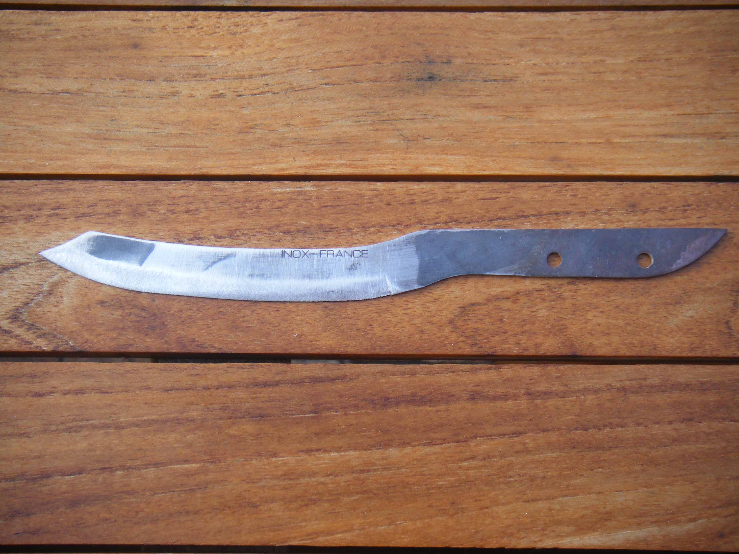

Sur une lame de couteau de récupération (il y a de l'inox), après retaillage, j'ai commencé l'émouture à la lime, puis quand j'ai voulu affiner le grain de l'emouture au papier de verre : impossible d'affiner. J'ai réessayé à la lime.
Est-il possible que ma lame se soit "partiellement retrempée" ? Si oui quelle solution voyez-vous ? Si non, quoi ?

Merci de m'avoir répondu, j'ai détrempé la lame, en la mettant au barbecue dans un feu "d'enfer", puis je l'ai laissé refroidir dedans. Une fois sortie je l'ai testée à la lime, et celle-ci attaquait la lame, je n'ai même pas eu de problème pour la couper à la scie à métaux.
Je sais que les lames inox ont des particularités, je l'ai lu de ta part sur un article. D'ailleurs a ce propos, j'ai des taches sur la lame qui ne partent pas à l'abrasion, je ne m'en plaint pas je trouve cela esthétique mais je voudrais savoir ce que c'est. Les autres lames que j'avais mises au feu se sont déformées, il faut dire qu'elles n'étaient pas épaisses, je ne pense pas qu'il y ait de solution.

comme tu as pu le deviner je suis novice, donc le recuit barbecue et le choix de la lame étaient un test. Par contre, il s'agit bien d'un couteau à roti. Je me demande si la chauffe aurait pu recuire la couche supérieure de la lame et pas le dessous.
Sinon je pensais faire une normalisation au four pour voir sinon j'emploierai un truc infaillible: "l'huile de coude".
Je vais essayer de joindre une photo pour des avis et conseil. Je suis content de la forme de la lame elle tient bien en main.
